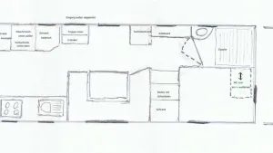

    Hab versucht eine pdf vom vorläufigen Grundriss hochzuladen, keine Ahnung ob das geklappt hat.
    Der Inhalt kann nicht angezeigt werden, da du keine Berechtigung hast, diesen Inhalt zu sehen.

    • 25. Februar 2025 um 15:20
    Das Bett ist vorne auf dem Absatz vom Drehschemel?
    Wie ist das mit Stauraum? Doppelboden, oder Podest unter der Sitzgruppe?
  • derMartin
    144
    51688 Wipperfürth und überall
    • 25. Februar 2025 um 15:32
    Das Bett ist vorne, Absatz gibt es nicht, es wird ca 1m hoch vom Boden, darunter 2 Frischwassertanks zum Gang hin Schubladen und von Außen eine große Klappe für das "Sommerequipment",
    Unter der Dusche 3 flache Abwassertanks. Meine "Werkstatt" kommt in die Sitzbänke mit Schwerlastauszügen zu den Hecktüren ausziehbar.
    Stauraum für Kleidung etc in den beiden Schränken und natürlich, nicht eingezeichnet umlaufende Hängeschränke wo immer Platz dafür ist.
    Alles was da nicht rein passt brauche ich auch nicht (habe ich beschlossen)
    Ach ja, Technik soweit möglich außen an der Vorderwand des Aufliegers, da, wo jetzt die Kühlung hängt.

    Bei der Größe würde ich auf jeden Fall über ein Längstbett nachdenken. Alles andere wäre zu schade um den Komfort! Bei 235cm außen sind das innen ca. 225cm. Da passt locker ein 140er Längsbett rein und daneben noch eine Große Naßzelle. Und dann hast Du immer noch über 4 Meter für den gesamten Rest!8)
    Hier mal ein Grundriss, den ich vor einigen Jahren jemand Anderem vorgeschlagen habe. Der Koffer war auch 6,5 Meter.
    Das ist nur in 10 Minuten hingekritzelt worden, genaues steht noch aus!

    nicht schließen sondern eine Seite zurück, das klappt jedenfalls bei mir und danke für deinen Entwurf.
    Da ich auf die Kosten achten muss und einige Dinge schon habe, (hab da mal die Einrichtung eines Mobilheims gekauft) bin ich nicht ganz so flexibel.
    Außerdem habe ich mir vorgenommen, im Juni soweit fertig zu sein, dass ich drin leben kann (und ich fang erst in 3 Wochen an) - das ist sportlich aber da ich sonst nichts mehr tun muss könnte das gelingen.
    Der Auflieger hat in Fahrtrichtung rechts eine Schiebeplane und meine derzeitige Idee ist es, vor die Plane innen eine Wand zu setzen in der alle Öffnungen sind (Fenster Türen Klappen), den Koffer an sich will ich weitgehend unberührt lassen. Zum Fahren dann Plane zu (dann sieht er aus wie ein LKW), beim Stehen Plane auf. Ist nicht in Stein gemeißelt aber gerade Stand meiner Überlegungen.
