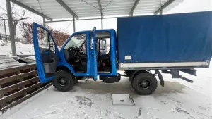

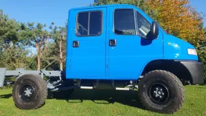

    wegen Nachwuchs mussten wir uns von unserem ersten Projekt, einem Sprinter W903, trennen. Das Fahrzeug war ursprünglich nur für zwei Personen und ein Tier konzipiert, sodass es nicht mehr zu unseren neuen Bedürfnissen passte.
    Nach etwas Recherche fiel mir quasi von selbst ein SCAM DOKA 4x4 BJ 2006 in die Hände. Eine Probefahrt und ein spannendes Gespräch mit einem Experten für diese Fahrzeuge später – Gekauft!
    Jetzt bin ich gespannt, ob uns dieser Exot zuverlässig und ohne größere Komplikationen ans Ziel bringen wird. Da ich mich beim Grundmaß an der vorhandenen Pritsche orientieren möchte, wird es wohl eine Kabine mit großem Alkoven. Ob das Ganze dann noch gut fahrbar und lenkbar bleibt? Das werden wir herausfinden...
    Viele Grüße!

    Hallo und herzlich willkommen hier im Forum!
    Bei dem Überhang musst Du aber fein kalkulieren das Dir hinten die Achslast nicht zu hoch wird.
    Ich könnte mir vorstellen, das das das irgendwie schwierig wird....

    Bei dem hohen Fahrzeug mit viel Gewicht im Überhang fährt sich das bestimmt auch nicht so toll durch Kurven und Kreisverkehre. Und im Gelände bekommt man dann ganz schnell Schweißperlen ab einer leichten Schräglage.
    Und da noch eine hohe Kabine mit Allkoven drauf??? Würde ich ehr nicht machen. Entweder noch eine Schlafgelegenheit in die Doka oder ein Aufstelldach/Dachzelt oben drauf.

    Ich habe bereits den zuständigen TÜV-Prüfer kontaktiert, der letztendlich die Abnahme durchführen wird. Zum Glück behält er das gemeinsam mit mir im Blick.

    Ja, dieses Thema geht mir auch ständig durch den Kopf. Ich bin bereits dabei, alternative Grundrisse zu skizzieren.

    Mit dem Werksgewicht ist es leider nahezu unmöglich, unter 3,5 Tonnen zu bleiben – zumindest, wenn man etwas Wasser mitnehmen und mehr als 70 Liter Diesel tanken möchte. 😄 Daher werde ich das Fahrzeug auf 5 Tonnen zulassen. Ohne Pritsche wiegt es bereits 2.290 kg.
