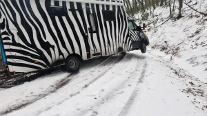

    • 26. Februar 2025 um 16:24
    Und dann ist die Frage, ob der Koffer die extra KrĂ€fte vertragen wĂŒrde??
    VertrÀgt er.

    Was machst du denn fĂŒr Sachen? =O
    BeitrÀge
    378
    • 27. Februar 2025 um 01:29
    Amerika ist ein Abenteuer...
    BeitrÀge
    5.774
    • 27. Februar 2025 um 06:13
    Uiuiui...Mafer...hoffentlich keine grossen SchÀden...odrr?
    BeitrÀge
    7.612
    • 27. Februar 2025 um 08:26
    Da wÀren Schneeketten vielleicht nicht schlecht gewesen ;)
