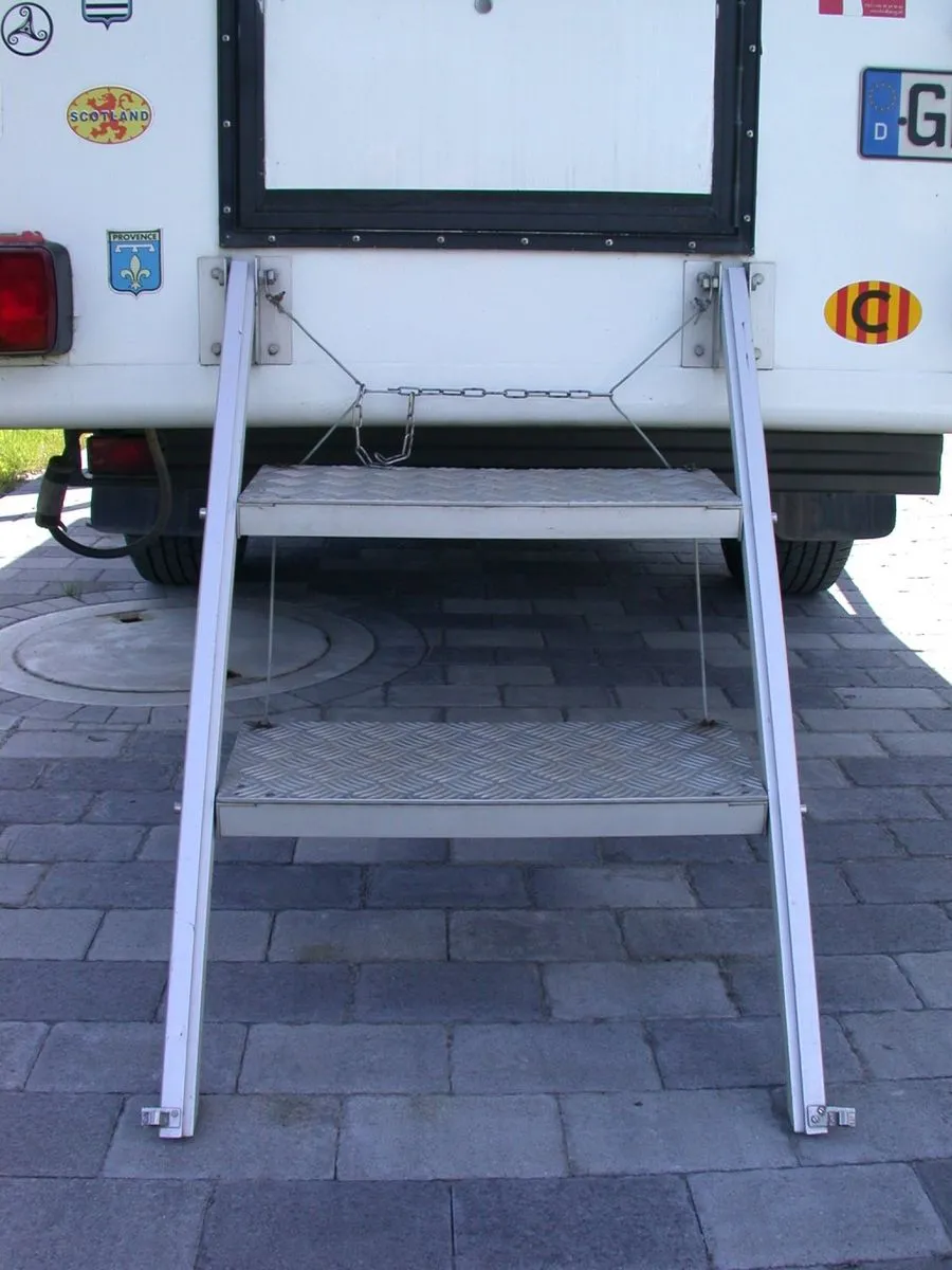

    Ja, hab ich:
    Der Trick ist die verstellbare Länge der blauen Nylonschnüre. Bei der Kabine war etwas mehr Aufwand nötig, weil das Nummernschild da so blöd im Weg war.
    Bei der ersten Kabine war das an der Seite. Ich hatte hier Stahlseile an den Seiten und einfach in der Mitte eine Kette mit Haken und damit die Seile zur Mitte zusammengespannt. Dann spart man sich das mit den Umlenkrollen.
    Zur Fahrt wird die Treppe einfach hochgeklappt und oben mit 2 Riegelchen am Türrahmen verriegelt.
    Edit: Hab noch ein Bild von der alten Konstruktion gefunden:
