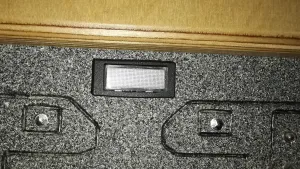

    • 14. Oktober 2024 um 13:04
    Zitat von John
    Ich würde mich allerdings nicht auf Korrekten Anschluss am Campingplatz verlassen bzw vermutlich wird man auch mal einen normalen Schuko Adapter verwenden auch wenn nicht erlaubt.
    Dafür gibt es wie oben geschrieben Prüflampen. Bei mir hab ich eine fest verbaut:
    Kann die aber leider auf die schnelle nirgendwo mehr finden. Hatte sie damals bei der Firma Philipi gekauft kann es dort aber nur in Kombination mit FI/LS nicht aber einzeln finden. (Ich empfehle die Firma allerdings nicht denn das ist eines der wenigen Geräte von denen welches problemlos funktioniert hat und noch in Betrieb ist...aber das sind meine Erfahrungen und hier ist jeder alt genug dass er oder sie selber Entscheidungen treffen kann).
    Hier die Rückseite davon:
    Leider ist die Etikette nicht wirklich lesbar. Vielleicht mal im Boots Bereich suchen, da scheint sowas zum Teil Pflicht zu sein.
