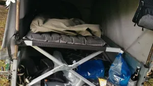

    Wie man allerdings zwei Personen in den Abmessungen hinein bekommen will, das weiß ich auch gesagt auch nicht! Dieses Jahr habe ich 220x110 ( Höhe weiß ich gerade nicht) alleine für ein Wochenende bewohnt... Feldbett war drin im humbauer steely .IT Planenaufbau, nichts anderes passte mehr... War keine Erfüllung, aber immerhin trocken.

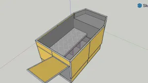

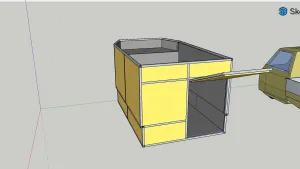

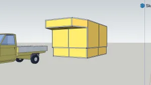

    Tja, das CAD-Zeichnen dauert, ich konnte mich nicht für 25mm oder 30mm Rechteckrohr entscheiden. Abgebildet ist der grobste Entwurf in 25mm Alu.
    Hab Chatgpt4 für ein bisschen Analyse dazugeholt: 25mm Rechteckrohr mit Aluhaut: 1.17mm Biegung bei eine 140kg Last (2x Ich), maximal Last 670kg/m,Total Rahmengewicht ca. 9kg
    30mm Rechteckrohr mit Aluhaut: 0.47mm Biegung bei 140kg, maximal Last 1124kg/m. Total Rahmengewicht ca 11kg.
    Also wenn bloß 2 extra Kilo fürs fast doppelt Stabilität ist, blieb ich doch bei 30mm:D
    Der Innenausbau ist aüßert kniffelig... sobald den Idee gezeichet es, passt es wonanders wieder nicht. Der klassiker Sitzbank/Bett/Stauraum kombi bleibt jetzt drin. Jackoboard für die Unterkonstruktion, die Abstände so, damit Euroboxen reinpassen. Kocher wird ich jetzt eher in eine modifizierte Eurobox montieren, mit den Kartuschen unten drin. Eurobox Trenntoilette habe ich auch irgndwo gesehen..
    Das 2. Bett wird wenn nicht in Benutzung als Rückenlehne verstaut. Bei der Benutzung mit 2 Pers dann auf Höhe der obere "Podest" aufgehängt. Quasi wie Etagenbett mit Versatz. Wenn ich alleine bin dann einfach als erweiterung der Sitzbank. Warum so kompliziert? Ich kann nicht neben anderen Schlafen:sleeping:.
    Zum Thema (starren)Fenstern: Einen Rahmen aus Alu "h" Profil ums Fensteraussparung rum und Polykarbonatplatte darein silikoniert? Mir sind die fertige Womo Fenstern viel zu teuer...
