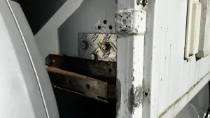

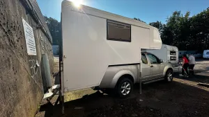

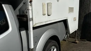

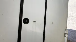

    Hier ein Paar Bilder der Kabine:
    Wie man sieht ist die Kabine bereits etwas in die Jahre gekommen. Deshalb würde mich interessieren:
    Um welche Kabine (Hersteller/ Typ) handelt es sich?
    Kann ich alle Schrauben lösen ( nicht zur selben Zeit) ohne Angst haben zu müssen, dass sie später nicht mehr greifen?
    Wie ist die Kabine generell aufgebaut? Gibt es Pläne o.ä.?

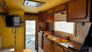

    Innen sieht sie so aus:
    Soll alles ein wenig moderner gestaltet werden.

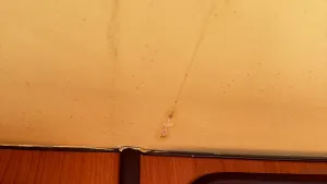

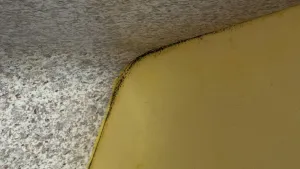

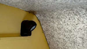

    Hier Bilder von Wassereinbruch. Bzw. jetzt leider schon Schimmel:
    Habt ihr Tipps für mich, wie man die Sache richtig angeht?

    • 22. Juli 2024 um 21:55
    Nach dem Innenausbau zu urteilen ist die Kabine mindestens 30 Jahre alt. An den Stützenaufnahmen wurde auch schon sehr viel rum gebastelt. Das könnte GFK Sandwich sein, kann man aber so nicht genau sagen.
    3.018
    • 22. Juli 2024 um 22:02
    Also, die Form der Kabine erinnert mich nach wie vor an Ormocar. Die Ausführung der Ecken der Kantenprofile aber eher nicht. Das sieht nach Eigenbau aus.
    Evtl. hat jemand bei Ormo eine Leerkabine ohne Kantenprofile gekauft und diese nachher selber aufgeklebt. (Hat Ormocar zeitweise für Selbstbauer so angeboten).
    Die Kabine hatte Augenscheinlich früher auch mal andere Stützen.
    Der Innenausbau sieht mir nach Selbstbau mit Teilen aus dem Reimokatalog aus.
    Also Pläne etc. wird es eher nicht geben. Ich vermute aber einen normalen Aufbau einer Sandwichkabine, evtl. hat es an den Stellen, wo die Stützen montiert sind, Holzeinlagen in den Wänden.
    Bei den Stützen würde ich eigentlich vermuten, dass sie durchgeschraubt sind.
    Bezüglich des Wassereinbruchs hätte ich als Erstes die Dachluke in Verdacht. Danach die Abdichtung der Eckprofile.
    Mein Vorschlag für das Vorgehen: Sofern die Dachhaut keine sichtbaren Schäden hat:
    Als erstes die Dachluke rausbauen, schauen, ob es Spuren von Wassereintritt gibt und danach (ggf. eine neue Dachluke) wieder einbauen und neu Abdichten.
    Bei den Eckprofilen die große Lösung: Alle Eckprofile komplett runter und neue drauf. Die kleine Lösung: Sämtliche Dichtmasse sauber entfernen und neu Abdichten. Bei den Spalten an den Ecken würde ich überlegen GfK-Platten überzukleben, so wie es Ormocar bei den verstärkten Ecken gemacht hat.
    Innen die Wand- / Dachverkleidung komplett rausreißen, die Farbe an den Plattenstößen innen an der Decke entfernenn den Schimmel entfernen und dann langsam mit dem Wiederaufbau beginnen.
    3.018
    • 22. Juli 2024 um 22:07
    Ich hätte jetzt auch auf Ende der 80er getippt. Oder wann war dieses braun-Emailliert in Mode?
    Nach den Spuren des Wasserschadens in Dachmitte tippe ich auf eine innen geschlitzte und gebogene Sandwichplatte (wie es Ormo macht(e)), Wo das ins Sandwich eingedrungene Wasser wieder austritt.
