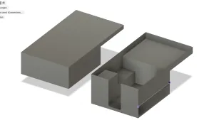

    ich heiße Marcel, bin zarte 33 Jahre alt und komme aus dem Allgäu. Ich habe momentan einen schönen Hilux (Bj94) in Aussicht. Der Wagen hat kein Bed und ich würde ihn daher mit einem "Flatbed" ausstatten, auf dem über kurz oder lang eine Wohnkabine Platz finden soll. Diese möchte ich selber bauen. Folgende Idee schwebt mir in ganz groben Zügen vor:
    Eine Alukabine aus 2mm Blech, die einzelnen Komponenten möchte ich durchgehend (WiG) verschweißen. Auf einen Rahmen/Hilfsrahmen möchte ich verzichten.
    Ich hab mich nach solchen Konstruktionen im Internet umgesehen und bin nur auf ein ähnliches Konzept gestoßen: https://www.kimboliving.com/
    Diese Ausführung ist mir aber deutlich zu sperrig - ich möchte das ganze mit einem Hub oder Aufstelldach ausführen.
    Spricht etwas gegen meine naive Vorstellung? Gibt es vergleichbare Umsetzungen?
    Ich hänge euch ein Bild meiner Vorstellung an.
    Vielen Dank für eure Meinungen und ein frohes neues Jahr!

    Hi und willkommen im Forum.
    Hub und Aufstelldachkabinen gibt es einige im Selbstbau. Aber nur aus nacktem Alu? Das wird eine Tropfsteinhöhle, wenn du nicht gerade in Australien unterwegs bist. Und auch da tut was Dämmung gut.

    Hallo Holger, danke für die fixe Antwort. Da hast du natürlich Recht und in Australien würde das ganze zur Dampfsauna. Dämmen würde ich mit Armaflex, wie bei den Kastenwägen Gang und Gäbe. Meine Frage bezieht sich vor allem auf die Machbarkeit einer rahmenlose Ausführung.

    Ja, ich denke schon. Guck dir mal die https://www.exkab.de/absetzkabinen an. Die bauen auch sowas.
