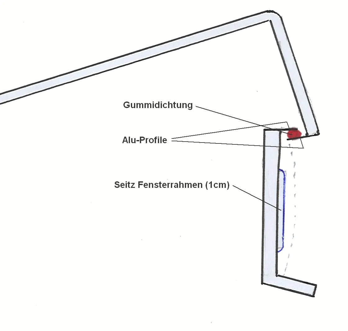

    also die Hinterkante des Daches sieht so aus:
    Ich habe eine Hubhöhe von 70 cm. Entscheidend ist, dass der Drehpunkt vorne genau in der Mitte, also bei mir bei 35 cm liegt. Dann beschreibt das an der Unterkante des Daches angebrachte Aluprofil in etwa den Weg der gestrichelten Linie. Das Dach berührt noch nicht einmal den Rahmen des Seitz-Fensters, der ca. 1 cm hervorsteht. Das obere Aluprofil ist von innen angeschraubt, damit ich das Dach auch mal für Wartungsarbeiten höher aufklappen kann. Im zugeklappten Zustand dichtet eine weitere (nicht eingezeichnete) Dichtung unter dem unteren Aluprofil das Dachteil zur Innenseite ab. Als Aluprofil habe ich Flachalu 25 mm * 2 mm verwendet. Diese Art mit den Aluprofilen ist natürlich eine kleine Kältebrücke, aber Kondenswasser könnte ggf. nach außen ablaufen.
    Alle übrigen Dichtungen an den Seiten und vorne bestehen aus Velour-Bürstendichtungen, die sich im aufgeklappten Zustand genau gegenüber stehen und damit ein wenig ineinandergreifen. Das ist zwar auch nicht Luftdicht, aber ein wenig Belüftung schadet ja auch nicht.
    Ich hoffe, ich habe das verständlich dargestellt.

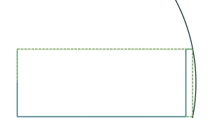

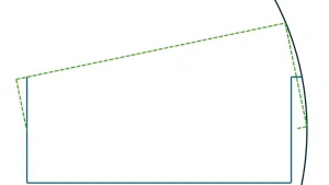

    akro Deine Aluwinkel lösen leider das Problem nicht. Ich habe hier mal drei Versionen gezeichnet; grün gestrichelt ist der Deckel, blau durchgehend die untere Wanne:
    in geschlossenem Zustand passt alles
    in geöffnetem Zustand überdecken sich die Profile, so dass man eine Dichtung hinbekommt
    bei halb geöffneter Oberschale sieht man aber, dass die Rückwand, so sie denn rechtwinkelig zum dach steht (so scheint es bei Dir zu sein), mit dem Aluprofil kollidiert.
    Die Lösung des Problems ist es, den Deckel länger zu machen als die Unterschale, nämlich so lang, dass die Innenseite der Kreislinie folgt:

    • #57
    Hallo Kanida,
    mein Deckel ist 2 cm länger als das Innenteil. Da kratzt nichts, wenn ich den Deckel aufmache.

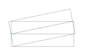

    Ich hab es jetzt nicht sauber aufgezeichnet, aber kann es sein dass dein Denkfehler darin liegt dass du in Rechtecke denkst. Bei akro sehe ich da eher 2 Dreiecke...
    vielleicht in die Richtung mal sauber aufzeichnen?
    Die 2.Frage: Muss denn die Rückwand genau senkrecht stehen oder könnte man die nicht um ein paar wenige cm oben nach innen hängend bauen?

    • 16. März 2025 um 12:49
    • #59
    Ob du mit Rechteck, oder mit Dreiecken arbeitest, ändert nichts an dem "Problem".
    Die Strecke in der Mitte ist immer kürzer.
