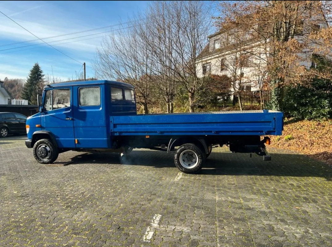

    Ja , auf jedenfall eine Doka mit langer Ladefläche, also ca 5m , sowas in etwa

    Wenn Dir ein Fahrzeug wie das blaue gefällt, nimm es, mit möglichst einfacher Technik kanst Du Dir selber helfen und wirst noch viele Jahre Spaß daran haben.
    Darauf baust Du eine einfache Wohnkiste, z.B. aus fichten Dreischichtplatten mit minimaler Isolierung und , wie Deine Fotos zeigen, Minimalausstattung. Mach das Dach als Flaches Satteldach und kleb es mit Schweißbahn ab. Billige Fenster und Türen aus dem Baumarkt rein und das alles als Ladung auf die Pritsche, am besten zwischen die Bordwände.
    Befestigen kannst Du das Ganze mit ein paar Schrauben auf der Ladefläche die sich mit Bordmitteln lösen lassen.
    Nicht vergessen den LKW als LKW zu zu lassen und dann werde mit der Fuhre Glücklich. Das geht und ist wie schon geschrieben alles ein Frage des Anspruchs.
    Wenn die Kiste hinten drauf nur ein paar Jahre hält und sie den Beanspruchungen auf der Straße nicht mehr genügt, kannst Du sie nachher noch als Gartenhaus gebrauchen und hat auch keine Unsummen reingesteckt.
    Und vielleicht haben sich bis dahin auch Deine Lebensumstände oder Interessen geändert und Du bist froh nicht all zu viel investiert zu haben.
    Hiermit ist von meiner Seite alles gesagt, wie Du das deutest und was Du daraus machst liegt nun allein bei Dir.
