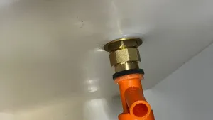

  • Phil
    351
    • 6. November 2024 um 12:56
    • #35
    Anbei noch ein Bild von meiner Lösung:
    Den Tank habe ich im Bereich der Durchführung erwärmt und etwas „tiefgezogen“, damit der Kragen der Durchführung mit dem Tankboden bündig ist. Der erste Test war vielversprechend. Bei waagrechtem Tank bleiben noch ca 0,1 L zurück. Auch die Neigung des Tankes in Richtung Fahrerseite verschlechtert das Ergebnis kaum. Sollte also in der Praxis gut funktionieren.
