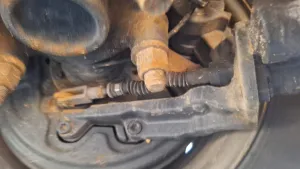

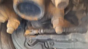

    Das Problem bei einem Iveco ist, dass man die Handbremse nicht bei rollenden Fahrzeugen benutzen darf, weil die Beläge oder die Trommeln Rillen haben und sofort zerstört werden. Für die HU gilt: keinesfalls auf den Rollenprüfstand, sondern ein 18% Gefälle suchen, das muss die Bremse halten.
    Ich weiß nicht, ob der Erfinder dieser Bremse bereits in behüteter Umgebung behandelt wird oder noch frei rumläuft.
    Aber selbst wenn ich die Bremse hier repariert bekäme, kann niemand die Fehlermeldungen löschen. ota geht das nicht, und mein 4K Würth Diagnose-Gerät kann das auch nicht.
    Bild 1 zeigt angezogene Bremse links
    Bild 2 zeigt gelöste Bremse links
    Bild 3 zeigt glöste Bremse rechts
    Morgen kommen die neuen Sensoren für den DPF. Wenn die drin sind, werde ich mit dem Diagnosegerät den DPF tauschen und hoffen, dass das System so überlisten lässt.
    Matthias
