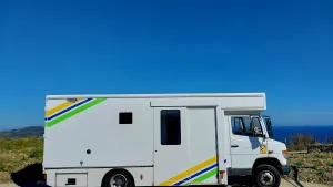

    Hallo, wir haben uns einen MB Vario 815d zum WoMo ausgebaut und sind total zufrieden. Vorher war er ein rollender Tante Emma Laden. Er ist 7,5 m lang und 2,45 breit, wir brauchen zwischen 12 und 14 l Diesel. Wir würden unseren Vario nicht tauschen wollen. Viel Glück bei der Suche. VG Tina
