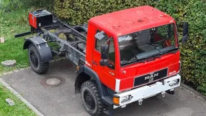

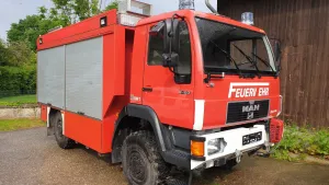

    danke Euch allen für das herzliche Willkommen!
    Einmal Vorher und wie er jetzt zur Zeit aussieht.
    Womo-Halle-Malaga.de Genau, eingetragen sind 155PS und 96km/h. Es fährt sich sehr gut, aber Rennen werden wir keine gewinnen. Ich weiß das es mühselig werden kann, aber eine Kröte muss man eben schlucken. Der 4 Zylinder ist einfach leichter als der selbige mit 6 Zylinder und bei kurzen Fahrerhaus steht das Getriebe nicht hinten raus. Bei mir ist sie Übersetzung 29:17x3,48=5,937, also auch bei 90km/h bereits im roten Bereich. Es gibt offenbar andere Übersetzungen, aber die sind laut Recherche noch schlechter. Vll. werde ich irgendwann mal das Diff./Achse umbauen lassen, aber zur Zeit keine Prio und die Kohle brauche ich erstmal an anderer Stelle.
