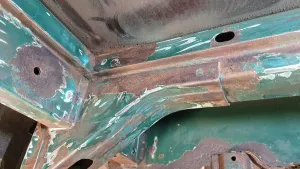

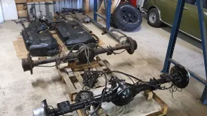

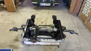

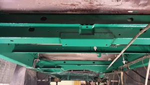

    Vielen Dank.

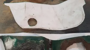

    Das Umschrauben der Komponenten ist sicher der spannendsten Teil. Die Vorbereitung, also das Restaurieren der Teile vorm Einbau, ist der zeitaufwendigste Teil. Dazu kommen die vielen Nebenbaustellen, wie Rostbeseitung und Rostschutz. Wenn schon mal alles unterm Fahrzeug weg ist sollte man es nutzen. Dazu kommen die nervigen Dinge, die nicht beim ersten Mal klappen. Würde ich jederzeit wieder machen auch wenn es am Rande meiner Möglichkeiten ist.
    Fahren bei Schnee macht sicher Spaß, mache ich dennoch ungern, weil dann meistens auch Salz auf der Straße liegt. Auf das Fahren auf losem Untergrund bin ich gespannt. Da Festfahren wo andere nicht hinkommen 😀
    Hier ein paar Bilder :

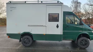

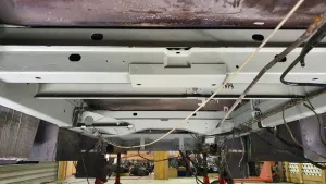

    um das Thema hier rund zu machen (die nächsten Themen dann in der jeweiligen Rubrik) melde ich Vollzug:
    Die 4x4 Achsen sind drunter und funktionieren. Im Sprinterforum, falls da jemand mitliest, habe ich es ausführlicher beschrieben. Es fehlen zwar zur vollen Funktionsfähigkeit noch Arbeiten aber die werde ich über den Winter locker schaffen. Leider passt der Sprinter nicht in den beheizten Teil meiner Werkstatt daher bin ich bei Frost handlungsunfähig ;)
    Ich bin mit dem Ergebnis sehr zufrieden. Ich habe mit Einschränkungen in der Fahrdynamik durch Hochsetzen des Schwerkunkts (ca.10cm) gerechnet, diese werden durch die angepassten und verstärkten Marquart-Stoßdämpfer gut ausgeglichen - subjektiv sogar sehr gut . Auf einer Probefahrt nach Hamburg lief alles super. Die Luftfedern hinten sind auch noch nicht verbaut, darum hängt er Achtern etwas. ?(  :)
    So steht der Koffer jetzt da (vorher siehe oben):

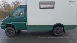

    ich möchte gerne die angebotene Gelegenheit nutzen und mich sowie unser Womo kurz vorstellen.
    Mein Name ist Volker und bin zugereister Hannoveraner. Nach einigen Jahren Segelboot (Pflicht als Friese ;) habe ich schon recht früh immer ein Wohnmobil gehabt. Wenn ich die Zeit des leicht ausgebauten Kasten-R4 (R4F6) mitrechne, sind das fast 40 Jahre mit Womo.
    Heute habe ich nach einigen Transen (Ford), Ducatos und Bullis, einen älteren MB Sprinter (Bj.2001, 903.6; 316 CDI) in zweiter Hand. Dem Sprinter als Basisfahrzeug geschuldet habe ich mich sehr viel im Sprinter-Forum „rumgetrieben“, da ich viele Fragen technischer Natur hatte und habe. Zeitgleich habe ich immer auch viel hier im Forum mitgelesen und viele Anregungen und Tipps bekommen. Vielen Dank dafür. Dass hat mich letztlich auch veranlasst, mich hier anzumelden um weiterhin gute Tipps zu bekommen oder ggf. auch weiterzugeben.
    Zu meinem jetzigem Womo: Ein Sprinterfahrgestell mit isoliertem GFK-Koffer, den mein Vorbesitzer mit guter Ausstattung neu gekauft hat. Diesen hat er dann von einem Sonderfahrzeugbauer nach seinen Vorstellungen mit einem GFK- Koffer versehen und dort auch ausbauen lassen hat. Zum großen Glück decken sich die individuellen Vorstellungen des Vorbesitzers sehr stark mit meinen. Z.B.: So kurz wie möglich (5,83m), so breit wie nötig (1,95m), unter 3m hoch. Hier könnte ich noch einiges nennen.
    Leider fehlt der von mir favorisierte Allradantrieb. Dem Vorbesitzer reichte eine hintere Diff-Sperre. Ja, ist ein Luxusproblem, vorallem bei Reisen in Europa. Aber auch nach 7 Jahren in meinem Besitz verblast der Wunsch nach Allrad nicht. Es ergeben sich bei unserem Nutzungsverhalten immer wieder Situationen wo der Allrad eine (zumindest gefühlte) Sicherheit bringt oder wo wir uns dann nicht hin trauen. Weiterhin sind Reisen außerhalb von Europa geplant.
    Darum habe ich mir einen Allradantriebstrang eines 2003er Sprinter 4x4 gekauft, den ich nach und nach unters FZ bauen werde bzw. schon angefangen habe. Die überholte Hinterachse (passend zum VA-Diff.) mit einer kürzeren Übersetzung (von 3,727 auf 4,111) ist schon drin. Die Vorderachse wird gerade überholt. Wie immer ist es so, dass alles viel länger dauert als geplant und auch mehr kostet als ursprünglich kalkuliert. Aber wem in einem Ausbauforum erzähl ich das J.
    Ich freu mich auch hier aktiv sein zu dürfen und bin auf einen fruchtbaren Austausch gespannt.

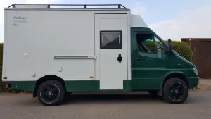

    PS: So sieht "der Koffer", wie wir ihn liebevoll nennen, jetzt als 2x4 aus:

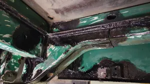

    wie schon geschrieben muss zum Tausch des Ankerbleches die Steckachse gezogen werden. Anschließend muss dass Radlager runter. Dieses ist dann mit dem richtigen Werkzeug nicht zwingend kaputt, wird aber bei entsprechchender Laufleistung gerne mitgetauscht.
    Zu deinem Ölverlust: Es gibt drei Dichtungskomponenten: Einen Simmerring, einen Dichtring der auf das Lager geschoben wir und eine Papierdichtung für den Deckel der Achse. Alle gehören nach dem Zerlegen neu! (das wäre meine erste Frage an den Fachmann, der das gemacht hat. Wenn nicht - nachbessern - auf beiden Seiten).
    Wenn kein mechanischer Schaden vorliegt (Riss im Deckel oder Achse z.B. oder beschädigte Dichtflächen) bleibt noch der angesprochen lose Deckel. Die Schrauben des Deckels sind nach der Demontage der Bremsscheibe und der Handbremsbeläge gut zugänglich und dann auf das richtige Anzugsmoment zu prüfen (siehe Bild). Apropos Handbremsbeläge: Die werden nach dem massiven Ölbad nicht mehr zu gebrauchen sein- auf jeden Fall erneuen (lassen).
    Ich wohne in Hannover und kann dir in Leibzig leider nicht weiterhelfen. Ich fahre immer, wenn ich Dinge nicht selbst machen kann, zu MB Truck (Nutzfahrzeuge). Die PKW- Werkstätten haben meinst keine Lust oder nicht das richtige Werkzeug für die Nutzfahrzeuge - viel Glück.
    Volker
    PS: Fällt mit gerade ein: Der richtige Ölstand wurde geprüft? Zu viel einzufüllen ist zwar schwierig aber nicht unmöglich. Und der Entlüftungsschlauch (kommt oben aus der Achse/Diff-Gehäuse und geht nach vorne in den nächsen Holm.
    Wenn dieser dicht ist, kann Überdruck entstehen, den der Simmering nicht mehr halten kann.
