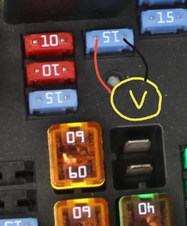

    Darum hat es sich von Vorteil erwiesen den Spannungsabfall über jede einzelne Sicherung zu messen. Dazu mit dem Voltmeter beide Kontakte der Sicherung messen. Dabei muss das Voltmeter 0mV zeigen. Bereits 1mV zeigt dass über diese Sicherung ein (kleiner, vielleicht berechtigter Ruhe-) Strom fliesst. Beim Messen Notitzen machen welche Sicherung welchen Spannungsabfall aufweisen. Anschliessend dann mit der Fehlersuche bei der Sicherung welche den höchsten Spannungsabfall (und somit Strom) hat weiter machen.
    Ich finde diese Methode die Schnellste, einfachste und es beugt auch Fehler vor wie nicht ausgeschaltene Steuergeräte oder Sicherungen am falschen Ort wieder eingesteckt usw.

    Interessant, die Sicherung misst du dann gegen Masse ?
    Nein, das Messgerät in den Spannungsmessbereich „mV“ schalten, eine Messspitze links an der Sicherung, eine Messspitze rechts an der Sicherung. Die Sicherung ist ein kleiner Widerstand, es fällt also bei Stromfluss eine kleine Spannung an.
    Beste Grüsse Sebastian
    1.805
    • 30. Dezember 2023 um 08:10
    Nein, dann würdest du mehr oder weniger die 12V Bordspannung messen und diese ist nie konstant genug dass du was Aussagekräftiges messen könntest.
    So meine ich das:
    ...also die Messpitzen direkt links und rechts an der Sicherung dran halten. Das funktioniert darum weil die Sicherung ein kleiner Widerstand ist und gemäss Ohmschen Gesetz fällt an jedem Widerstand eine zum fliessenden Strom proportionale Spannung ab.
