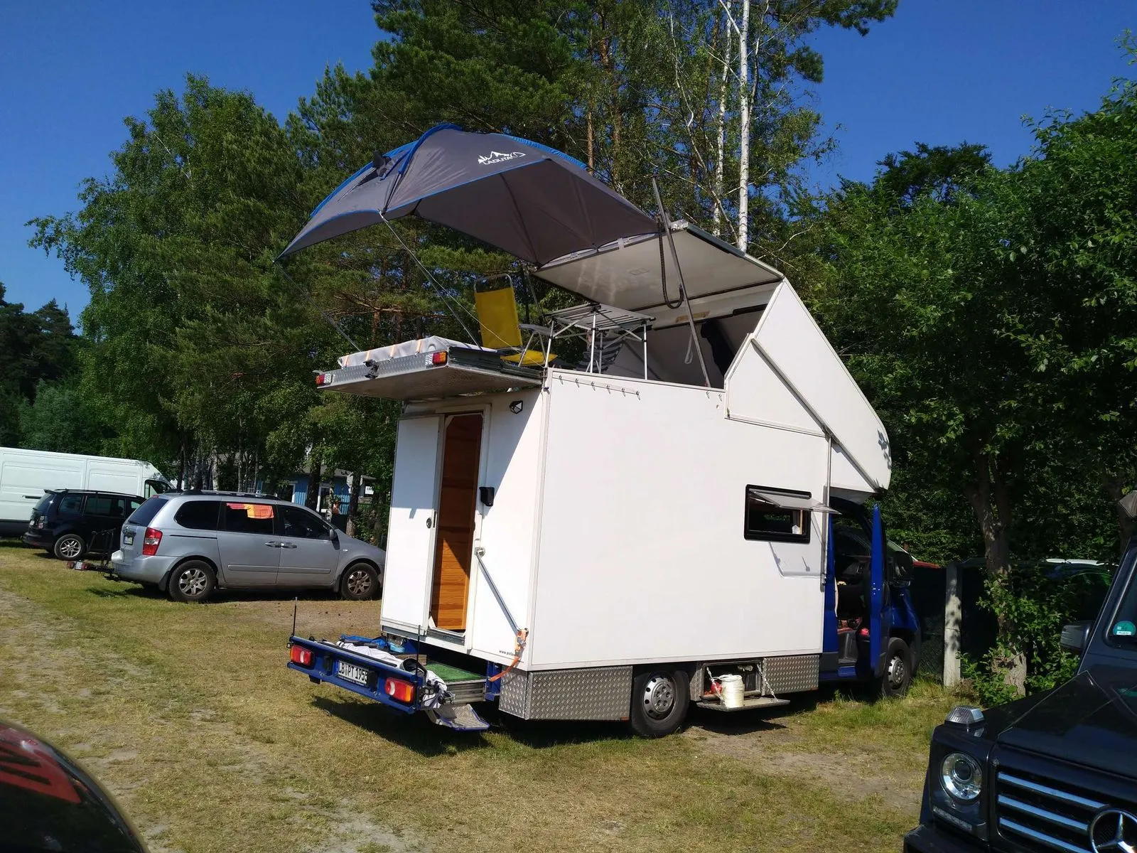

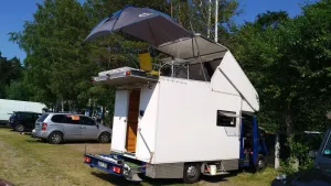

    Mein Alkoven ist nicht freitragend, dafür habe ich extrem leichtes Sandwich von Stadur verbaut. (1mm-28mm-1mm)
    Zudem ist meine Konstruktion nicht für Wintercamping gedacht, aber die erste Tour führte nach Skandinavien um Polarlichter zu sehen.
    Ich gebe zu, dass ein Millimeter echt dünn und empfindlich ist. Würde es aber wieder so machen.
    Baumbericht bei Interesse: Ducato mit Klappalkoven
