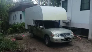

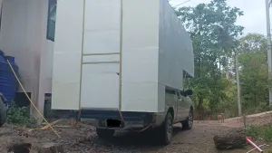

    Nachdem wir jetzt wohl doch noch länger in Thailand bleiben baue ich mir gerade eine Absetzkabine für meinen Nissan D22.
    Leider hatte ich hier nirgendwo GfK-Sandwichplatten gefunden. Es gibt zwar Sandwichplatten aus dem Haus-und Fasadenbau mit Stahlblech, aber die sprengen mein geplantes Budget auch (zumindest wenn ich den Transport vom Großraum Bangkok zu mir auf die Insel mitrechne). Ausserdem liegen die wohl bei einem Gewicht von circa 10-11 Kg je qm.
    Deswegen habe ich mich für ein Skelett aus 1 Inch Vierkantrohr (Stahl) entschieden, dieses ausgekleidet und dann mit mit Glassfasermatte und Epoxy laminiert.
    Auf Kältebrücken brauche ich hier nicht so wirklich achten, da es selbst in Zentralthailand nie kälter als 10 Grad wird.
    Mal schauen wie´s so läuft.
    Ich weiss der Alkoven ist schon sehr wuchtig, aber ich wollte Längsbetten und diese sollten nicht in den Wohnraum hineinragen

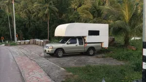

    nachdem ich zwischenzeitlich beruflich stark eingebunden war und etwas die Motivation verloren hatte ging es jetzt dann weiter. Heute erste Probefahrt, u.a. zur Waage. Das Teil wiegt aktuell 390 KG und der Innenausbau ist fast fertig. Batterie, Solar und Matratzen fehlen noch. Nachdem ich weiss , dass es vom Gewicht her passt gibt es noch 2 weitere Fenster im Alkoven.
