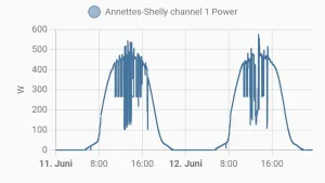

    Kannst du gerne haben: :P;)
    2x400W beste Sommersüdausrichtung machen zwischen 3,8-4,1kw am Tag.
    Dafür sind dann 110x185cm pro Platte und 40KG weg.
    Im Anhang Mal der Verlauf. Von zwei Tagen.

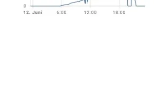

    Ebenso im Anhang eine Platte mit Westausrichtung. Die hat 1,3kw geschafft.
    Was mir bis zu meinen Experimenten nie bewusst war: Scheiße was so ein Winkel zur Sonne ausmacht, bei den Platten rede ich von Mal eben 50W .. im 90° Winkel vs. 45° Winkel zur Erde.
    Dabei ist es egal ob es 13 Jahre alte CIS Module sind oder nagelneue bifacile Schindel Glas-Glas Module.
    Und wie reden hier von 22kg pro Platte
    Also 3,8kw am Tag * 10 Tage, top das passt für 200km im Stromerkleinwagen ^^

    Danke für die Zahlen. Das deckt sich mit meiner Schätzung.
    Ich habe nur das halbe Dach voll, und kann auch den Tagesertrag nicht ermitteln, weil ja nach wenigen Stunden die Akkus ja wieder gefüllt sind.
    Sicherlich wird es eine andere Ausführung werden, als Platten mit Alurahmen und Glas aufzuschrauben. Die Idee geht eher in die Richtung, ein komplett passendes Laminat anfertigen zu lassen, in dem auch die Verkabelung verschwindet.
    Ganz so hässlich wie bei dem Prototyp von Dethleffs sollte es nicht werden. Obwohl ich bei denen schon einige Ausführungen abgeschaut habe die mir sehr gefallen haben. Z.b ist die elektrische Heizdecke eine prima Idee.
    Auch mit der Ausrichtung hast du natürlich recht. Ich sehe das am Verlauf im Datentracker vom victron. Es würde sich also immer ergeben, dass z.b Dach und Wand 100/0 oder 50/50 aktiv sind. Das jeweils 10 bis 12 Quadratmeter, ist schon etwas Leistung.

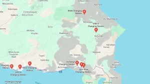

    "Zwecklos, wenn du nicht an einer Ladestation übernachten möchtest" "Schnellader ist praktisch gleich teuer wie Diesel"
    Nun, an normaler DC-Ladesäule ist der Akku schneller voll, als Mutti die Dose auf und warmgemacht und Vati sie verputzt hat.
    Am DC-Lader (Schnellader) bezahle ich europaweit 42 cent brutto, für mich also 35 cent effektiv. Wenn der Transporter 30 kWh verbraucht, sind das 10 EUR/100 km, ohne es schön zu rechnen. Campinglplatz mit Strom-Pauschalpreis kommt man aus dem Lachen nicht mehr raus. Selbst mit den beschränkten 10A bekommt man an einem Tag über 50 kWh geladen, bei einem Transporter also ü 170 km.
    Aber - diese Rechnung interessiert mich eigentlich garnicht. Habe nur langsam die nase von dem anfälligen Verbrennermist und die immer stärker werdenden Einschränkungen voll, so sehr ich unser Eisenschwein auch liebe.
    Und - ich habe auch nie behauptet, dass Elektromobilität eine Lösung für andere Reisende ist. Bei der Überlegung geht es mir recht egoistisch nur um mein Reiseprofil, das liegt zwischen Tallinn und Sagres, da sind inzwischen genug Ladestationen unterwegs. Und auch Griechenland ist diesbezüglich nicht so unterbesetzt, wie manche meinen. Habe einfach mal den untersten Zipfel aufgezogen und einen Bildschirmausschnitt angehangen. Zumindest bleibt man nicht ohne Saft liegen.
    Und es nervt mich, das wir in immer mehr Städte nicht mehr rein dürfen.
    Nun bin ich doch wieder darauf "reingefallen" und habe mich zu einer Pro/contra BEV-Diskussion verleiten lassen. Ich will mich eigentlich nur über verfügbare Chassis und aktuelle Entwicklungen für uns als Reisende austauschen.
