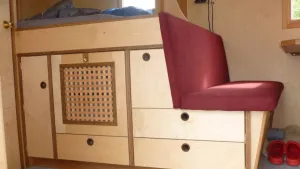

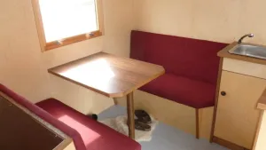

    wenn man folgende Maße einhält, bekommt man eine recht bequeme Sitzposition hin:
    Sitztiefe ca 40 bis 42 cm. Sitzhöhe etwa 45 bis 47 cm, Lehenhöhe nochmal ca. 45 cm.
    Der Abstand Tischvorderkante zu Vorderkante Bank ca. 2 bis 3 cm. Tischhöhe dann in etwa 76 bis 79cm.
    Das passt für fast alle "normalen" Menschen. Wenn man natürlich in Umfang und Größe erheblich abweicht, darf der Tisch auch etwas weiter wegstehen. aber das Ganze ändert sich kaum wenn man nicht 2 Meter groß ist und gleichzeitig 150 kg wiegt.
    Für den Platz dann natürlich noch einen Lehnenneigung von etwa 7 bis 8cm einplanen und die Polsterstärke nicht vergessen.
    Das alles passt wenn man auf einer Bank sitzen will. Für eine Lümmelecke braucht amn etwas mehr.
    Eine Bank wird somit etwa 53 bis 55cm tief, 2, 3 cm Abstand zum Tisch mit etwa 70cm, wieder der Abstand, die Bank und man hat über Alles eitwa eine Nischebreite von ca. 183 bis 187 cm.
    Dann ist es aber auch Saubequem wie zu Hause auf der Eckbank. Und die Bänke sollten so lang sein, das man auch mal die Füße hochlegen kann. Mann will ja nicht immer sitzen wie auf einem Stuhl.
    Viele Grüße und viel Spaß beim planen
