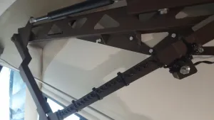

    Das Hubbett bei meinem Malibu I440 kann nur mit großer Kraftaufwendung nach oben befördert werden und lößt sich oft während der Fahrt. Leider bekommt das meine Werkstatt auch nach 3 Terminen nicht hin. Kann Jemand weiterhelfen oder kennt eine kompetente Werkstatt?
    Gruß Ralf :(

    Hallo radue87 ,
    hast du Fotos für uns für diejenigen die das Modell nicht kennen?
    Am besten auch vom Verschluss und der Mechanik.

    hier ein Foto vom Mechanismus des Hubbettes des Malibu I440. Kannst du damit etwas anfangen?. Ich nehme an, das vielleicht die Gasdruckfedern defekt sind. Sollte man die evt. durch etwas stärkere austauschen? Ich habe aber keine Ahnung, wie stark die sind. Vielleicht hast du einen Rat für mich.
    Vielen Dank

    Gasdruckfedern altern immer mit dem alter. Meist stehen die Infos auf dem Zylinder drauf. Hast du (oder deine Frau) ein kleinen (Schmink)Spiegel um auf der anderen Seite schauen zu können?
    4.747
    • 22. Dezember 2022 um 14:11
    Manche der Gasdruckfedern kann man füllen. Das Ventil sitzt wenn, im Gewindebolzen.
    Schau ob du eine Bohrung an der Stirnseite siehst. Ist mit einer winzigen Kugel.
    Manche Firmen prüfen und füllen die Gasdruckfedern für kleines Geld in die Kaffeekasse.

    Aber ausbauen mußt du sie natürlich und das mit gehöriger Vorsicht , da auch alte Federn noch einen gewaltigen Druck entwickeln .
    Selbstverständlich geht der Ausbau nur in der maximal entspannten Gasfederlage .
