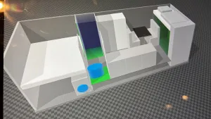

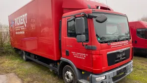

    Ich habe eine einen TGL 7.180 mit Alu Möbelkoffer (so gut wie) gekauft. Fotos im Anhang.
    Das Ding hat 2,3t Zuladung. Isoliert ist da noch nichts.
    Frage an die Profis, ist das realistisch den vernünftig zu isolieren und auszubauen, ohne die 7.5t zu überschreiten?
    Einen ersten Entwurf vom Ausbau ist unten, Idee war schon mit „Hubbettbüro“ vorne, Waschmaschine, Spülmaschine, 400l Wasser usw. Hat jemand Erfahrung damit, was die Isolierung und einzelne Komponenten wiegen könnten? Vielleicht einen Gewichtsplan von einem realisierten Aufbau?

    2,3to Zuladung bei 7,3m Koffer - ich glaube die bekommst du schnell voll, 400kg gehen schon fürs Wasser weg... da musst du ziemlich aufs Gewicht achten.
    Wenn du hinten die Türen entsorgst und eine GFK Platte einklebst, dann sind die ersten kg schon gespart.

    Danke holger4x4 für den Tip! Sind denn die Portaltüren so schwer? Ich dachte eigentlich, die auf Höhe des Bettes zu trennen und als Kofferraumtüren weiterzuverwenden…
    7.612
    • 16. Januar 2022 um 19:27
    Einfach mal aushängen und wiegen...
    Zumindest haben die ja einen massiven Metallrahmen, dicke Scharniere und Schlösser.
    Ob man die überhaupt sinnvoll quer teilen kann weis ich nicht? Hat das schonmal jemand gemacht?
    Kältebrücken sind die Türen auf jeden Fall, das macht sich im Bett nicht so gut und muss dann eh von innen zusätzlich isoliert werden.

    bei der Koffergröße mußt Du sehr aufs Gewicht achten um nicht zu schwer zu werden.
    Sei großzügig mit den Freiflächen dann kann es klappen.
    400Lieter Frischwasser ist schon ne Ansage - willst Du darin wohnen und nie Fahren?
    Spülmaschine, Waschmaschine sind eine feine Sache aber ob sie sein müssen????
    nunmachmal hier im Forum hat einen Waschtrockner in einem 3,5t Fahrzeug verbaut und kann da bestimmt mehr zu sagen.
    Eine Spülmaschine finde ich vergeudete Kilos.

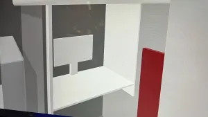

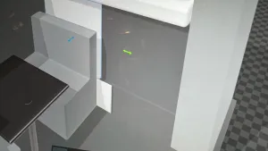

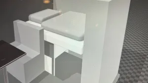

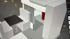

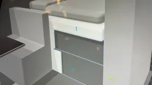

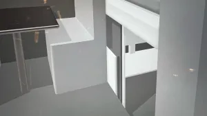

    Die Planung des Arbeitszimmers ist weitergegangen.
    Bett oben, Tür offen:
    Schreibtisch:
    Türen zu:
    Bett unten, Türen offen:
    Bett unten, Türen zu:
    Schreibtisch bei Bett unten:
    Bisher habe ich keine Ahnung, wie man so einen Hubmechanismus realisiert, falls jemand eine Idee hat (am besten manuell, nicht elektrisch)…
    Und der Schreibtisch sollte auch noch höhenverstellbar werden.

    Das Einzige was da hilft, ist eine detaillierte Planung zu machen, mit einern großen Excel Tabellle und dort alle Gewichte aller Bauteile einzutragen. Beim Holz bekommst du aus der 3D Planung ja die Flächen der Bauteile, dann noch die Konstruktionshölzer dazu, Verbindungselemente usw..
    So hab ich das auch gemacht, nur 2 Nummern kleiner, und bin am Ende 25kg leichter als (konservativ) geplant, rausgekommen ;)

    Ich hab mal ein Video gesehen, da wurde es mit Rolladenwellen realisiert. eine rechts, eine links und statt Rolladenpanzer das Bett mit Rolladengurt. Antrieb über Rohrmotoren. Nach meiner Meinung robust und einfach - die Motoren sind dauerhaft und leicht zu ersetzen. Übrigens ist da inzwischen Funk standard, spart Kabel und ist elegant.

    Das geht auch mit EINER Rolladenwelle und Sicherheitsgurtband. Man braucht dann zwar Umlenkrollen, aber ein gleichmäßiger Lauf ist so sichergestellt damit sich nichts verkantet.
    Man kann die Welle auch mittig unter dem Bett verbauen, dann hat man keinen Kasten unter der Decke.

    Du kannst dir mal das Video hier angucken. Der Typ hat ein Hubbett mit einem Slideout-Motor und seilzügen gebaut, ab Minute 19.
