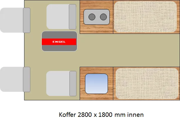

    • 11. Januar 2022 um 09:08
    So könnte das Auto vielleicht aussehen. Es ist erstmal nur ein Test, ohne konkret maßstäblich zu sein.
    It's never over in a Rover
    Einmal editiert, zuletzt von Elwood (11. Januar 2022 um 09:24)
