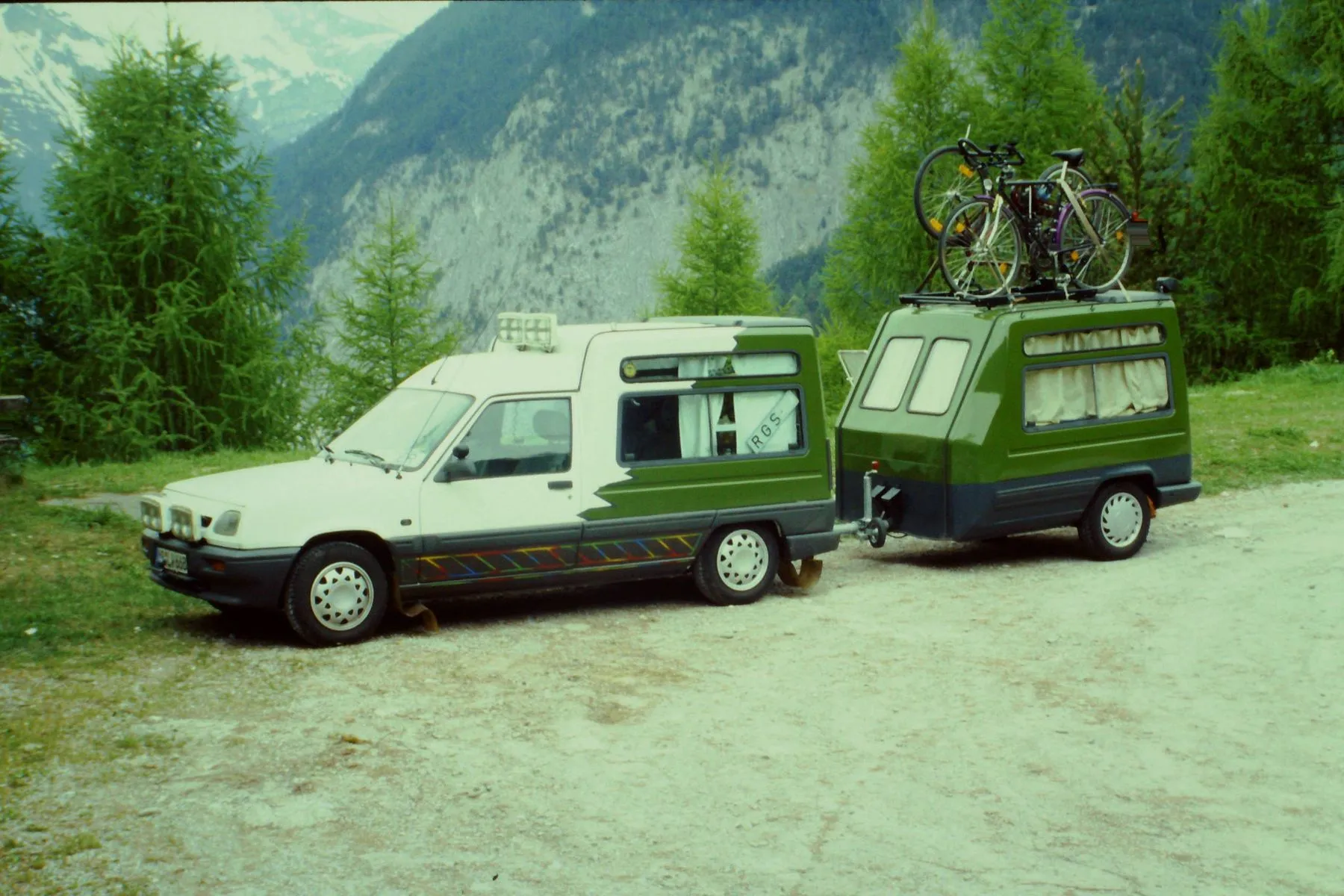

    Da du ja Detailkenntnisse hast:
    War ein Benziner. Der Batteriekasten war groß genug für eine Dieselbatterie. Dort stand die 80(?)Ah Verbraucherbatterie. Die kleine Starter wanderte nach links wo der Wagenheber lag.
    Im Anhänger waren die zwei 45er Unterflur in der ex Ersatzradmulde.
    2 Schlafplätze im Zugfahrzeug (140x200) und 2 Schlafplätze im Anhänger auch 140x200
    War eine tolle Zeit mit meinen zwei Buben immer frei gestanden. Irgendwo im Wald, am Strand oder einer Wiese.

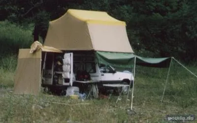

    Als die Kinder noch klein waren, sah es so aus.
    Das Zelt hat meine Frau genäht und war für unseren Range Rover gemacht. Musste mich entscheiden, Range Rover oder Kinder
