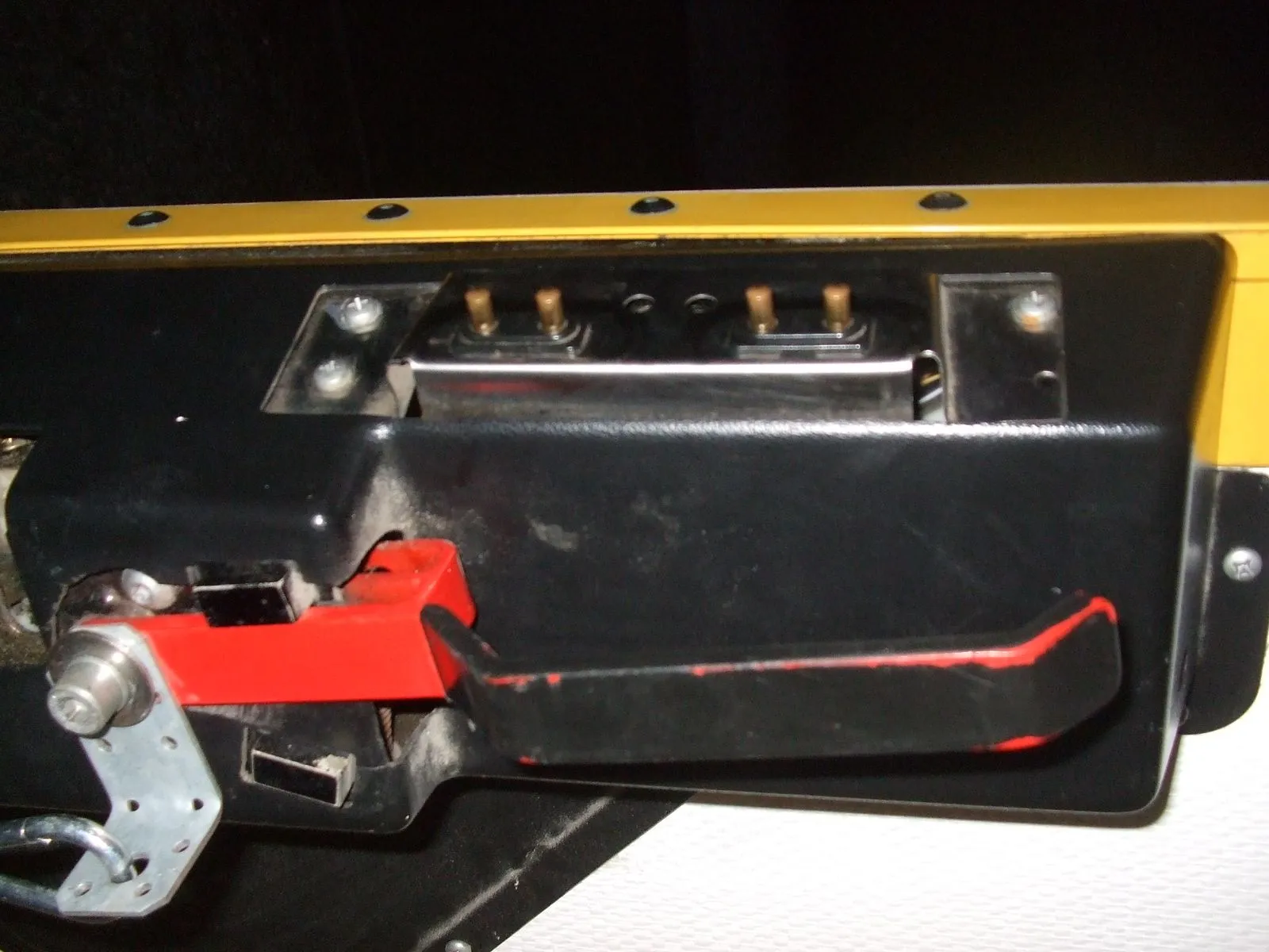

    die ZV funktioniert an beiden Fahrerhaustüren problemlos. An der seitlichen Schiebetür je nach Lust und Laune allerdings manchmal nur selten und gelegentlich gar nicht.
    Was mir auffällt:
    a)
    Manchmal tut der Stellmotor gar keinen Mucks.
    b)
    Manchmal scheint der Motor ein wenig zu arbeiten, der Stift wird aber nicht vollständig nach oben gedrückt und die Tür bleibt unverschlossen.
    c)
    Als ich mal richtig genervt war, habe ich die vier Kontaktstifte auf der Schiebetürseite bei geöffneter Tür händisch reingedrückt. Sie federten sofort wieder heraus, und die ZV funktionierte danach. Das konnte ich inzwischen mehrfach wiederholen, war aber vielleicht nur Zufall.
    Daraus ergeben sich für mich folgende Fragen:
    a)
    Sind hinter den Stiften Federn, die ausleiern können? Kann es sein, dass die Stifte dadurch nicht weit genug herausstehen und dann (willkürlich) kein Kontakt zu den "Gegenfeldern" am Rahmen besteht, wenn die Tür geschlossen wird?
    b)
    Hat jemand die Schiebebtürverriegelung schon mal (erfolgreich) auseinander und wieder zusammengebaut? Ich hatte schon mal ein paar Schrauben gelöst, kam aber so recht nicht weiter und hatte auch Angst, dass mir Teile entgegenfliegen.
    Über sachdienliche Hinweise freue ich mich. Bilder kommen noch.

    die Kontakte hatte ich mal mit ganz feinem Schmirgelpapier gereinigt.

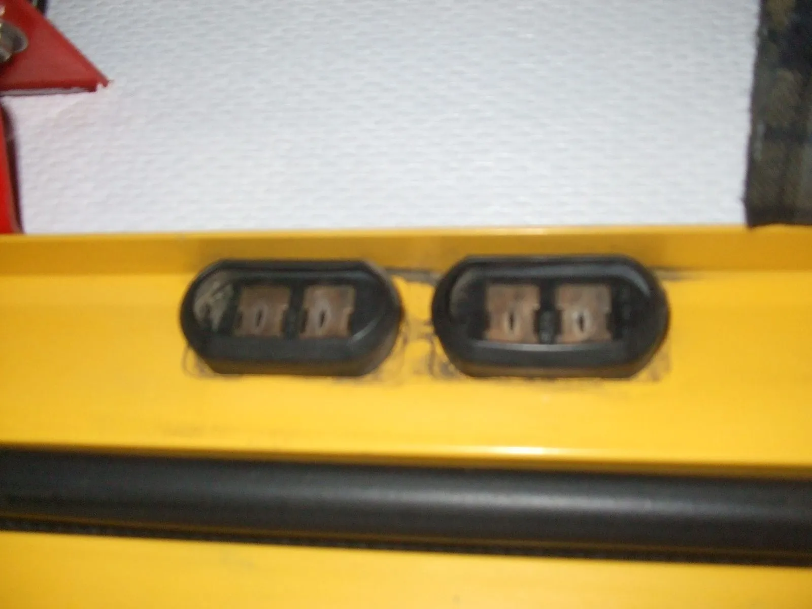

    Hier die Bilder für die, die meinem Geschreibsel nicht folgen können:
    7.682
    • 15. Oktober 2021 um 19:15
    Die Kontaktflächen sehen schon arg mitgenommen aus! Vielleicht wäre es besser, die auszutauschen.
    Oder du versuchst die mal um 1-2mm zu verschieben, damit die Stifte eine andere Stelle treffen.

    habe gerade nochmal geschaut: "Abgeschliffen" oder "verbraucht" sehen die Kontakte meiner Meinung nach nicht aus.
    Ich frage mich, wie ich am besten herausfinden kann wo genau das Problem liegt. Die ZV funktioniert ja zwischendurch auch absolut problemlos. Möglicherweise bekomme ich ja auch die Schiebebtür nicht nah genug an den Rahmen "gerumst".

    ich habe das Schloss nun endlich aufbekommen bzw. die Verkleidung ab.
    Es war alles ziemlich verstaubt, so dass ich mit Druckluft so gut es ging saubergemacht habe.
    Geschmiert oder gefettet wird da anscheinend gar nichts. Weder am Stellmotor noch an den Federn und Gelenken/Scharnieren habe ich irgendwelche Rückstände gesehen. Daher habe ich das so gelassen.
    An den rückwärtigen Kontakten der Stifte habe ich nichts Auffälliges gesehen.
    Der "Stift", der wohl manuelles Betätigen von innen erlauben soll (wie ein Türpin im PKW), war ein (ganz klein) wenig verbogen. Den habe ich gerichtet, und erstaunlicheweise funktionierte die ZV nach dem Zusammenbau bisher wieder problemlos.
    Vielleicht alles Zufall, aber erstmal bin ich (natürlich) zufrieden.
