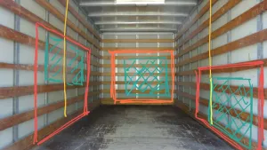

    Moin,wenn du grössere Öffnungen für Fenster oder Klappen im Möbelkoffer brauchst ,also zwischen den Stütz Profilen zu wenig Platz ist ,um grössere Fenster ein zu setzen ,kannst du diese Senkrechten hier gelben Provile abfangen,in dem du ein Querriegel ,wie hier in rot einsetzt und stabil verbindest . Dieses trägt dann die Last des Daches oder der Wand in dem Bereich,wo ein oder zwei Stützen entnommen wurden .Erst die stabile Verbindung ein bauen ,dann kannst du dein Ausschnitt für ein Fenster ,den Durchgang zum Fahrerhaus oder einer Klappe aus schneiden wie hier in türkies gezeigt .
