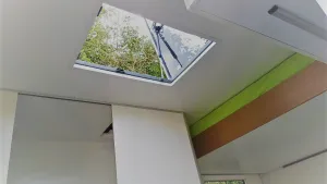

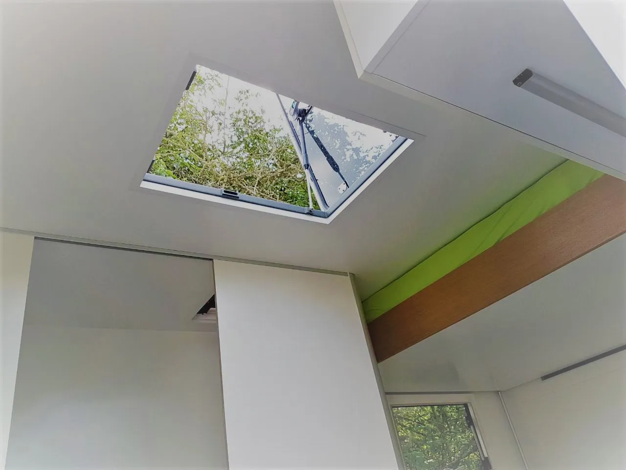

    Hallöchen,
    ich habe eine (flache) Dachluke aus dem Bootsbau. LG Stefan

    • 22. Juni 2021 um 18:36
    das sieht wirklich sauber aus. Eintragung beim TÜV war anstandslos oder Diskussionsache? Darf man das Fabrikat noch wissen?
    die Luke ist eine sogenannte Fluchtluke, mit ca. 90 cm Länge. Der Hersteller ist Rudgerson. Beim TÜV gab es keine Probleme,
    oder besser, die Luke hat irgendwie niemanden interessiert. :) Der Rahmen ist aus GfK, der Deckel aus Acrylglas getönt.
    Ich wollte keine Alukonstruktion, wegen Taupunkt/Kondensatbildung etc.
    LG Stefan
