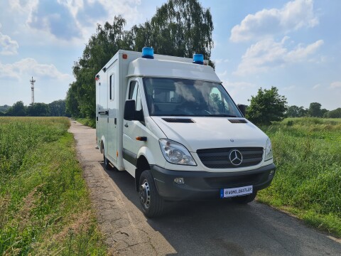

    Wenn in Hannover ein RTW besichtigt werden soll, kann ich gerne mit dazustoßen und meine bescheidene Amateur-Meinung dazu mit abgeben :)
    Wer krampfhaft versuchen muss unter 3,5 Tonnen zu bleiben, sollte folgende Gewichtstreiber vermeiden:
    - 5t Fahrgestell mit Zwillingsreifen
    - Allrad
    - 6 Zylinder Motor
    - Aufbauhersteller mit schweren/stabilen Koffern, wie z.B. WAS
    Die Koffer von Fahrtec oder GSF sollen leichter sein.
    Bei meinem WAS Koffer ist mir noch aufgefallen, dass im Bereich der Betreuersitze in den Wänden und an den 8 Befestigungspunkten der M12er Schrauben für den Hydraulischen Hubtisch im Boden massive Stahlplatten als Grundlage für die Gewindebohrungen vorhanden sein müssen.
    Die bringen natürlich auch nochmal Gewicht auf die Waage.
    Zum Spritverbrauch:
    Ich bin mit meiner zur Zeit 3,8 t schweren Baustelle (WAS RTW Sprinter 516 4x4 aus 2010 mit Schaltgetriebe und ohne Adblue) auch schon knapp 2.000 km durch die Gegend gefahren.
    Dabei bin ich immer eher flott unterwegs (120 bis 130 km/h) und habe bisher im Schnitt 14,6 Liter verbraucht.
    Mehr Details hier:
    https://www.spritmonitor.de/de/detailansicht/1273279.html
    Ich baue gerade einen Krankenwagen auf Basis Sprinter 516 4x4 zum Camper aus.

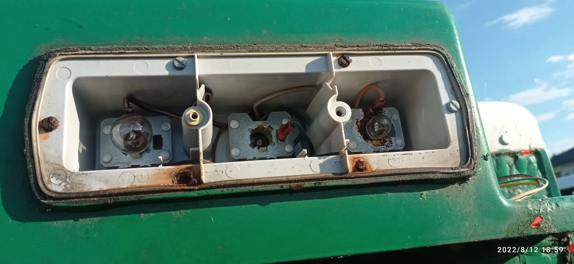

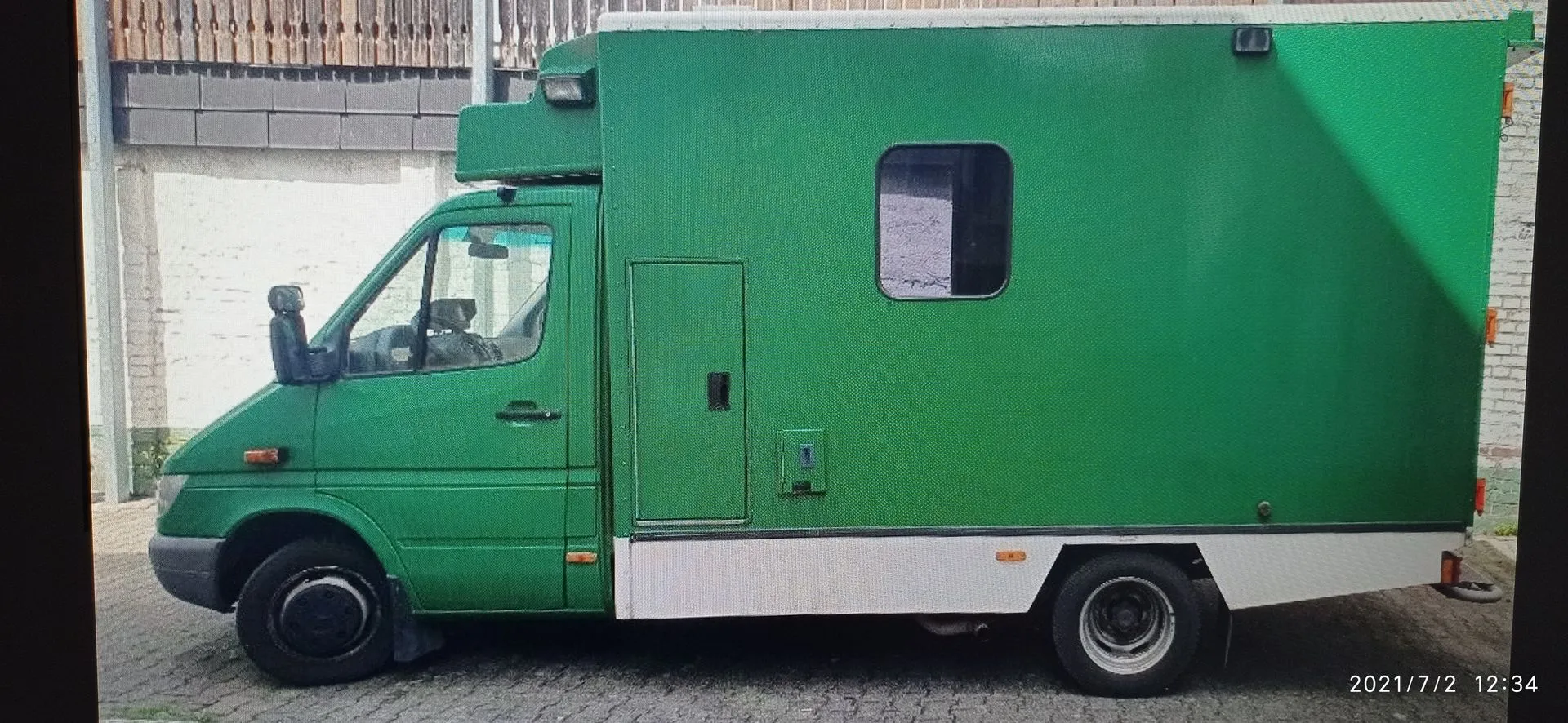

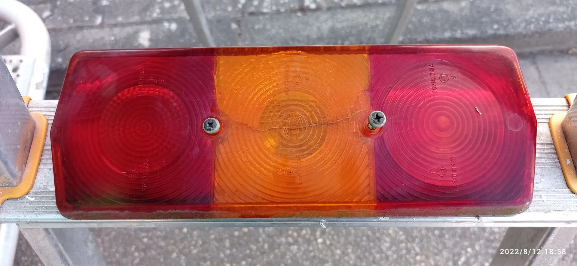

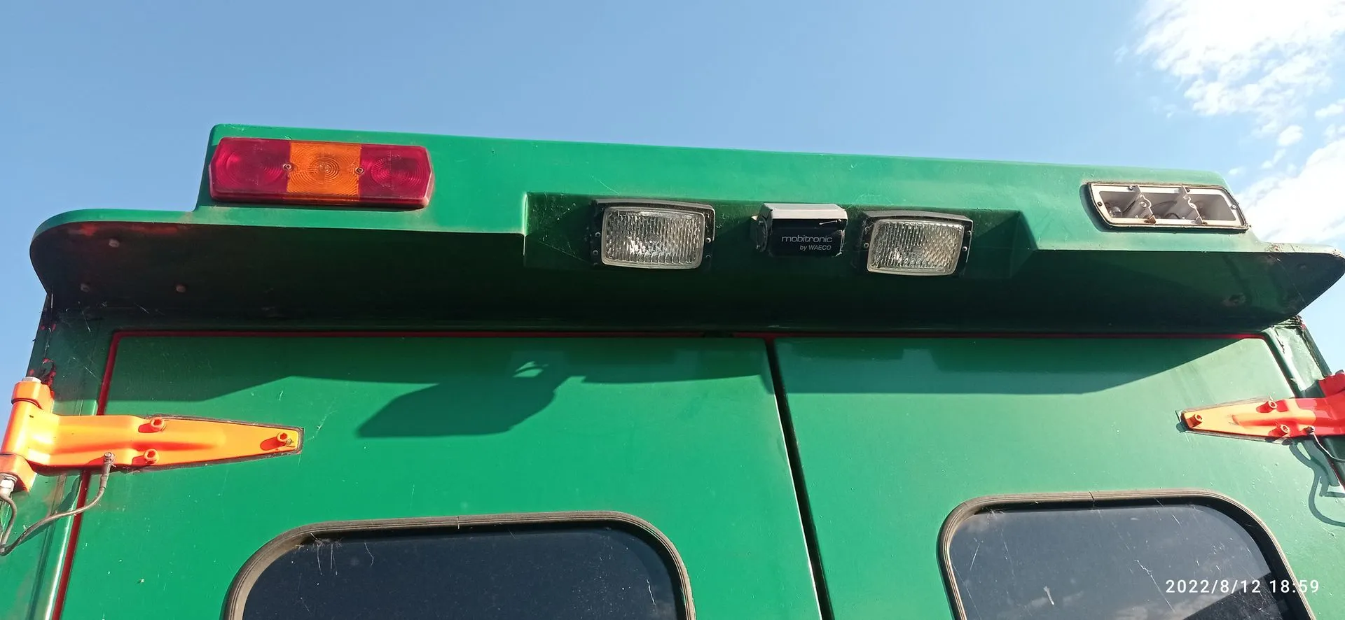

    Hallo zusammen, ich habe mir einen MERCEDES-BENZ SPRINTER 4-t Pritsche/Fahrgestell (B904), 416 CDI, RTW, Bj. 01.2003 gekauft. Er war schon grün, naja, das muss erst einmal bis zum Winter reichen, dann wird er umgestrichen. Bin fast fertig mit ausbauen, leider hat er am Montag keinen TÜV bekommen, weil die Bremsen hinten tot sind, 3 Löcher im Einstieg links und noch einige andere Sachen. Unter anderem die Heckbeleuchtung oben , links. Da ist ein Birnchen so extrem eingerostet, das ich die komlette Hecklampe austauschen muss. Leider finde ich nirgens diese Heckbeleuchtung zu Kaufen. Die hat ein sondermaß und der Blinker ist in der Mitte. Kann mir jemand von Euch einen Tip geben, wo es solche Teile gibt?
    liebe Grüße Ines

    Das sieht nach einer Universalleuchte aus. Geh Mal mit dem Teil in eine große LKW-Bude und werfe das auf den Tisch.
    Die Nummer auf dem Glas einfach Mal an Freund Google schicken, der weiß auch Recht viel.

    ... und wenn du nichts findest, dann leg die Dinger still. Man muss ja da oben keine Rückleuchten haben.
    dann muss man sie abbauen. Was montiert ist, muss funktionieren und den gültigem Recht entsprechen.
    PS Schau wie groß das Loch ist und setzte zwei moderne, flache LED-Leuchten drauf. Kosten nicht die Welt.

    Wenn Du die Leuchte nirgendwo findest einfach den Halter für das Birnchen tauschen.
    Oder gleich ganz weglassen, oder auf beiden Seiten etwas neues hin.

    Da würde dann im Zweifel auch etwas Farbe reichen. Die Gläser deckend in Wagenfarbe ansprühen, dann sind auch keine Leuchten mehr da.

    so wie ich das sehe kannst Du den ganzen Balken, in welchem die Lampen sitzen, abbauen. Dann sind höchstens noch ein paar Löcher, durch die die Kabel gehen im Aufbau und diese sind schnell verschlossen.
    Wenn Du die Lampen erhalten willst geh zu einem Autoteilehandel und frag da nach.

    Hallo, das könnten sie sein.
    HELLA 2SD001693-011 Heckleuchten Rückleuchten Links Rechts für DEUTZ FAHR 12/24V | eBay

    Leider doch. Der TÜV hat gesagt, ohne funktionierende Lampe gibt es keinen TÜV :(

    Lieben Dank für die vielen Tipps. Die Lampen von Hella passen leider nicht, sind zu schmal. Ich würde sie schon gern erhalten. Ich versuche es erstmal in der "LKW Bude". Wenn es da nichts passendes gibt, kommt ein passendes Blech auf beide Öffnungen und ich baue die schmalen Hella's ein. Den Balken komplett abschrauben ist nicht so gut, weil dann die Rückfahrkamera und die Heckstrahler auch mit weg sind. Ich werde Bilder von der Änderung und vom neuen TÜV schicken ;)

    Vielen Dank für die Bezeichnung der richtigen Lampe. Sie passt und funktioniert. Ich hatte die falsche raus gesucht
