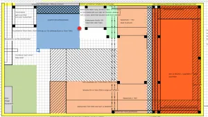

    Moin Joen,
    zum Sommer gibt es kaum noch gute Fahrzeuge, wenn du es also kurzfristig starten möchtest, ist Eile geboten.
    Hier ein Entwurf für den WAS Koffer.
    VG
    Björn

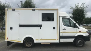

    Wir können RudiBs Wunsch nur unterstützen und freuen uns auf einen regen Austausch.
    Auch wir haben einen RTW, Aufbau WAS mit Sprinter 516, 4x4 und bauen diesen aktuell zum Reisefahrzeug um.
    I
    Im Heck wurde alles ausgebaut, eingebaut ist bisher noch die Zeile an der Wand zum Fahrerhaus.
    Bisher eingebaut, bzw. in Planung:
    300l Frischwasser, 380W Solar erweiterbar auf 760W, 300AH LiFePo im Bau erweiterbar auf 600AH, 140l Kompressorkühlschrank, ausziehbares Bett 2x 80x200cm quer mit 2x Bett 1 Matratze. Trenntoilette im Bau. Durchstieg zum Fahrerhaus in Planung, ein Wandaufbau des WAS wäre sehr hilfreich, vielleicht kann jemand helfen, Sitzecke 200x200cm 60/80 tief, umbaubar zum 2.ten Bett für Gäste 120x200 in Planung, Heckstauraum 80x90x200cm, Dachterrasse in Planung, zusätzliche Dachluke 70x70 doppelt verglast im Bau, vorhandene Fenster mit Einfachverglasung auf doppelt verglaste Fenster umbauen, Abwassertank in Planung, Luftfahrwerk wird kurzfristig eingebaut, AHK eingebaut, wird noch verlängert, Motorradträger in Planung…., Markise ist noch mit einem Fragezeichen versehen, evtl noch zusätzliche seitliche Klappen/Stauräume, Isolierung der Hecktüren noch ungeklärt usw…
    Freuen uns auf Beiträge und sehr gerne auch über Details zum WAS Kofferaufbau, wir müssen ja noch die große Dachluke und den Durchstieg nach vorne realisieren.
