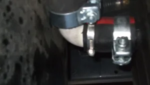

    Das aktuelle Problem: Trotz der Verwendung von Auspuffschellen (siehe Bild - nach rechts geht es zum zweiten Tank):
    bekomme ich anscheinend den Dieselschlauch nicht stramm genug auf den Stutzen/Flansch. Dadurch ist der Bereich um den Stutzen ein klein wenig dieselfeucht. Im Normalbetrieb bermerke ich das nicht da ich die entsprechende Höhe bei der Betankung nicht erreiche.
    Nichtsdestotrotz: Was für eine Möglichkeit gibt es, den Dieselschlauch (der ist recht massiv) strammer auf den Stutzen zu bekommen bzw. kann ich irgendetwass "Dichtendes" zwischen Stutzen und Dieselschlauch wickeln oder so?

    Deine Schellen sind für ein Auspuff. Für einen Schlauch ohne Druck sind die weniger geeignet, weil sie nicht Rundziehen. Benutze einen weicheren Schlauch mit wenig Gewebe und normale ABA-Schellen.

    wie erkenne ich ob ein Schlauch weicher ist? Welches Material müsste das sein? In der Größe gibt es ja nicht mehr so viel Auswahl, und bei ca 50€/m möchte ich das auch nicht wirklich durchprobieren. Der Schlauch den ich habe ist auf jeden Fall dieselfest und stammt aus dem Bootsbereich.
    Eine "normale" Schelle sieht man ja noch - die bekommt man allerdings nicht wirklich stramm gezogen; weder als Kreuz- noch als Schlitzversion bzw. die schaffen das Zusammendrücken auf jeden Fall nicht. Das habe ich schon probiert.

    wie Ralf schon geschrieben hat, sind Auspuffschellen denkbar schlecht für diese Aufgabe. Die sind zwar schön breit, können aber im Bereich der Schraube nicht abdichten, drücken sogar noch eher eine Wulst, die erst recht undicht ist.
    Auch der sechseckig Kopf hilft nicht viel, dann dreht halt die Schnecke durch.
    Ich würde mal Gelenkbolzenschellen testen.

    jep - sowas habe ich gerade geordert.
    Bleibt noch die Frage nach einem Dichtmittel und/oder die Hoffnung dassdie Schelle es richtet.
