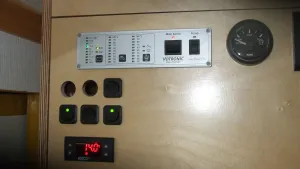

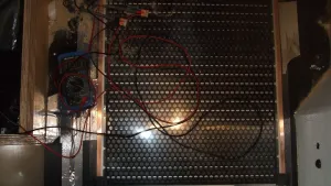

    läuft erstmal.
    Beobachtungen:
    Das Ladegerät muss zum ersten Mal richtig arbeiten, d.h. der Ventilator ist an. Hatte noch den Temperaturfühler vergessen. Angeschraubt und ca. 0,5 Volt mehr an der Heizung. Die Leitungen zur Heizmatte bleiben kühl, mich wundert allerdings die Spannung von nur ca 11.5 Volt an der Heizung.
    Die Leitungen habe ich im Siebdruckplattenboden versenkt. Das geht gut weil darunter noch 2cm PU-Platten liegen.

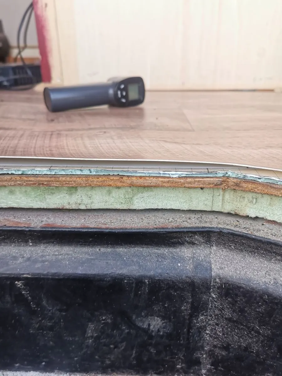

    Bei mir liegt die Matte auf 5mm Trittschall mit Alu, darunter Holz.
    Als Fußboden PVC.

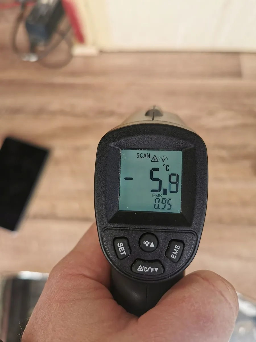

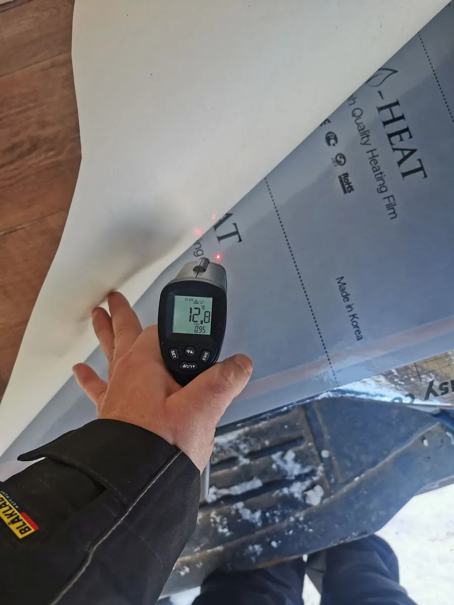

    so sieht es aus:
    Anfangstemperatur (Außentemperatur bzw. Fühler/Thermostat: - 4,3 Grad
    nach 30 Minuten: 14,3 Grad
    nach 60 Minuten: 20,6 Grad
    Die Bahn ist außen deutlich wärmer als innen (da merkt man nicht viel - kühl).
    Durch die (provisorisch) aufgelegte Kunstlederbahn spüre ich auf Socken kaum etwas. Da mag ich an den geplanten PVC-Boden gar nicht denken.
    Der Versuch mit parallel laufender Hauptheizung (Beitrag 52) war (logischerweise) erfolgreicher.
    So ist der Stand- ich weiß noch nicht so genau was ich davon jetzt halten soll.

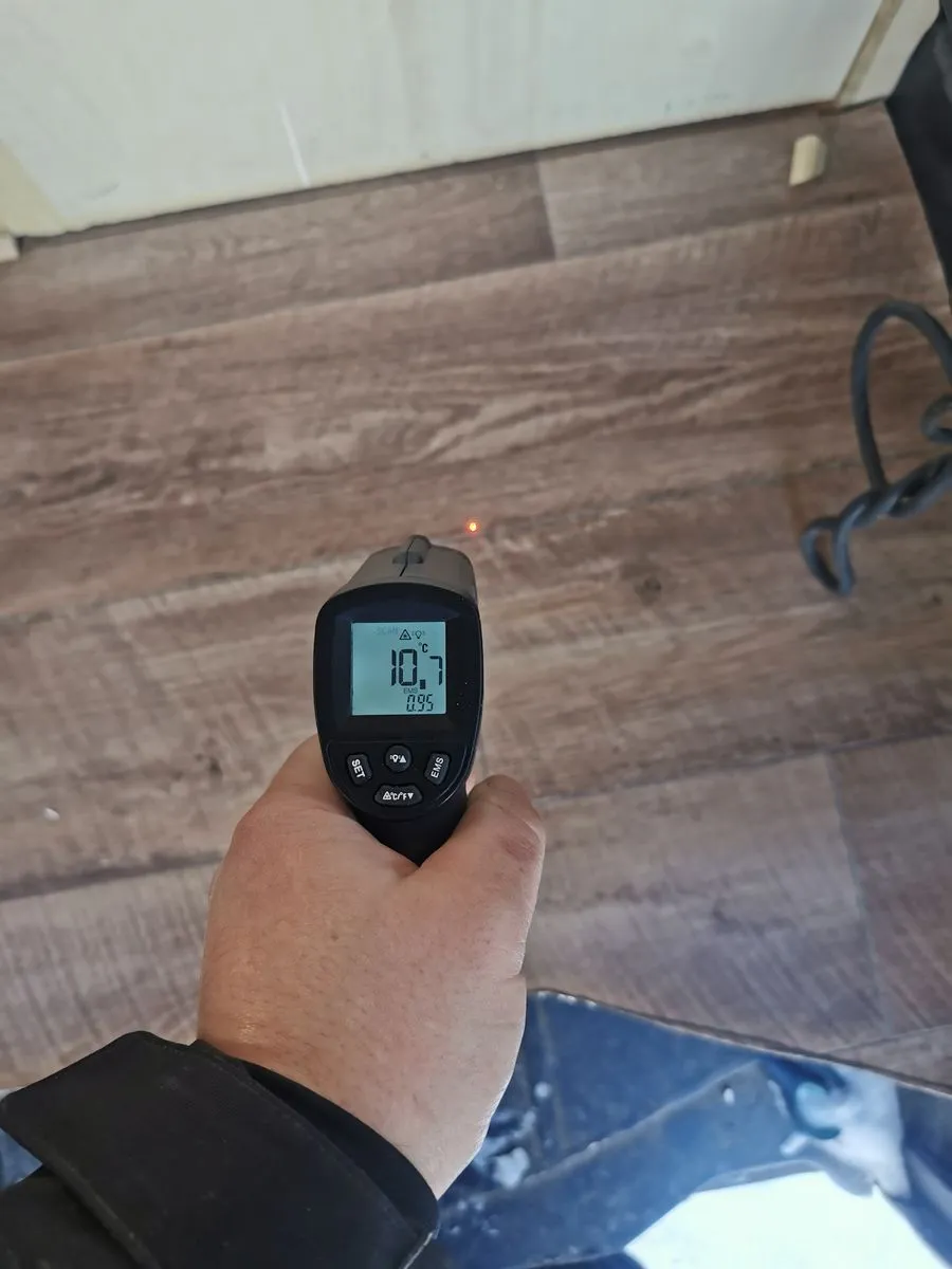

    Ui, da bin ich doch überrascht.
    Bei den Temperaturen dauert es auch bei mir recht lange.
    Start Temp:
    Nach 30Min
    Nach ner Stunde folgt später, die ist noch nicht um ?
    Ach ja mein Bodenaufbau sieht so aus
    WoMo war jetzt aber auch ne ganze Woche bei bis - 12grad durchgefroren.
