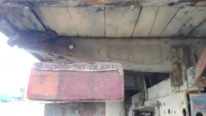

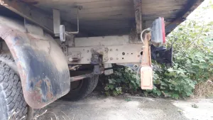

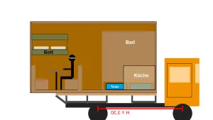

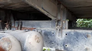

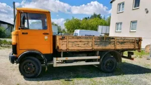

    Hallo liebes womobox Forum,

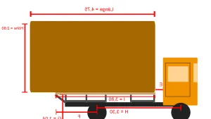

    wir planen eine Holz-Wohnkabine (Beispiel siehe Foto im Anhang). Als Zugfahrzeug soll ein alter Mercedes LP als Pritsche dienen, am liebsten ein 913er mit 3,60 Radstand. Jetzt habe ich aber sehr günstig einen Mercedes LP 809 gekauft mit 3,30 Radstand.
    Mein Idee ist jetzt die Holzkabine nach unseren Vorstellungen zu baun, in den Maßen 4,75 Länge, 2,55 Breite, 2,40 - 2,60 Höhe. Sie erstmal auf den bereits vorhandenen LP809 zu setzen und evtl. umzusetzen wenn dann neues Budget, passende Angebote oder zu viele Nachteile beim alten vorhanden sind (zu wenig power, keine durchfahrt durch Furten möglich, usw.). Ich möchte die Pritsche mit wenig umbauten als gute Basis für die Kabine herrichten, sodass einerseits nicht vergebene Liebe in das jetzige Fahrzeug fließt, alles schön simple und Zweckmäßig gehalten wird und die Oldtimerzulassung passt. Ein weiterer Hintergedanke ist es, schön viel Erfahrung mit dem jetzigen Fahrzeug im Bezug auf Pritsche, Befestigung, Modell (Mercedes LP) sammeln zu können um sich danach noch sicherer zu sein das es ein LP bleiben soll.
    Jetzt meine Frage: geplante Holzkabine 4,75m Länge/2,55m Breite, jetziges Fahrzeug Radstand 3,30m, Pritsche 3,80m Länge/2,25m Breite, Hilfsrahmen siehe Bilder (teilweise aus Holz).
    1. Kann ich die Kabine dort draufsetzen wenn ich eine gute Gewichtsverteilung plane?
    2. Ist es auch mit dem vorhandenen Hilfsrahmen der ja für 4,5t Zuladung (7,5tonner, Leer 3tonnen)ausgelegt sein müsste realisierbar (Hilfsrahmen wird natürlich wieder komplett hergerichtet)?
    Noch zur Holz-Wohnkabine: Die Kabine soll wie die alten Zirkuswägen gebaut werden komplett aus Holz mit Holzständerbauweiße, siehe Foto.
    Danke schonmal im voraus für eure Einschätzungen. Ich werde die genauere Holzkabinenplanung noch in "Rund um die Leerkabine" vorstellen, wenn es euch interessieren sollte.
    PS: Ich weiß am Fahrzeug muss noch einiges gemacht werden. Und vorab, ich fahre natürlich nicht nur Straße sondern zwischendurch auch mal Marokkos Wackelpisten um an ne Heiße Quelle zu kommen, usw...
    Beste Grüße
    Stefan

    Hoi Stefan
    Ich würde die Pritsche mal runter nehmen und schauen, ob der Fahrzeugrahmen noch in Ordnung ist. Ich hatte bei einem 808 gesehen, dass es 4mm tiefe Roststellen im Oberzug gab, da wo Jahrzehnte lang das Wasser unter dem Holz stand. Nur bevor Du anfängst zu investieren. :shock:
    Grüsse Willy

    Hi Willy, danke für deine schnelle Antwort,
    ich muss zum Verständnis die Story noch breiter auslegen. Der LKW hat nur 1250€ gekostet, da er keine Papiere hat und die Pritschenbordwände komplett verrottet sind. Ich bekomme für wenig Geld neue Papiere und mit ein bisschen Arbeit TÜV mit H-Zulassung, da die Substanz passt. Selbst wenn ich ihn nicht für mein Projekt verwende kann ich ihn für das dreifache weiterverkaufen und dafür dann schon mit mehr Erfahrung an LP's einen passenderen suchen wenn es sein sollte.
    Habe ihn leider noch nicht bei mir, werde aber als allererstes die Pritsche runternehmen und mir alles genau ansehen. Wollte nur gerne vorab schonmal die Planungen und Möglichkeiten durchspielen.

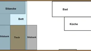

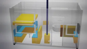

    Hallo Krabbe,
    gibt es Faustregeln wieweit hinter der Achse wieviel schwerer wirkt als wenn das Gewicht genau auf der Achse wäre? um ein Gefühl zu bekommen oder sogar eine Berechnung anzustellen?
    Ich hänge hier noch die grobe geplanten Aufteilungen an, daran wollten wir bis jetzt keine drastischen Veränderungen mehr vornehmen, außer es muss sein. Wir können natürlich hinten und vorne Vertauschen um eventuell die schwereren Sachen weiter vor zu bekommen, habe aber ungern den Eingang "drüben" :)
    Durch die Höhe könnte ich auch vorne, wie bis jetzt nur unter dem Bad geplant einen kompletten doppelten Boden machen wo alle schweren Sachen verbaut werden wie Tanks Batterien usw. möchte aber eigentlich tote Winkel wo es nur geht vermeiden wo der z.B. Holzofen/Infrarotpanelen die wärme nicht hinstrahlen können.
    Danke schonmal für eure Anregungen und gemeinsames um die Ecke denken
    Beste Grüße
    Stefan

    3.026
    • 6. Oktober 2020 um 21:57
    Die Auswirkung des Gewichts auf die Achsen kannst Du über die Hebelgesetze ganz einfach ausrechnen.
    Das ist aber leiser nur die halbe Wahrheit. Denn die Lasten bewegen sich ja, sind also dynamische Lasten.
    (Vibrationen, Schwingungen, ... im Fahrbetrieb)
    Und da geht dann als Wirkung der Hebelarm im Quadrat ein, wenn ich mich noch richtig an meine Dynamik-Vorlesungen erinnere. „Steiner-Anteil“ ist glaube ich das Schlagwort.
    Statisch ist es also die Hinterachslast egal, ob Du eine Last von 400 kg genau auf der Hinterachse hast, oder ob Du zwei Lasten je 200 kg jeweils 2m vor oder hinter der Hinterachse hast. Da machen sich insbesondere die 200 kg hinter der Hinterachse Fahrdynamisch aufgrund der Massenträgheit deutlicher bemerkbar, als 400 kg auf der Hinterachse.
    Und von der Gewichtsverteilung ist Dein Grundriss eigentlich ein GAU.
    Das Bett (Mit schwerer Matratze und in der Praxis auch Bettwäsche nicht nur ganz hinten, hinter der Hinterachse, sondern auch noch oben.
    Und die Stauräume unter der Sitzgruppe werden ja sicherlich in der Praxis auch gut gefüllt sein.

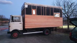

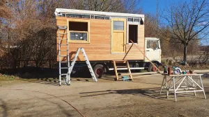

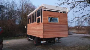

    • 19. Februar 2022 um 21:31

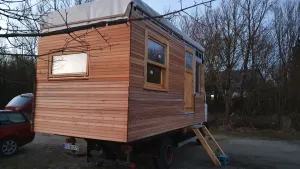

    Der Fuchsbau wächst und wächst...

    7.559
    • 19. Februar 2022 um 21:47
    Uiui, das wird aber ganz schön hoch!
  • eisman88
    9
    • 22. Februar 2022 um 22:54
    ich hoff ich hab mich nicht vermessen, mit Panelen, Dachfesnter und Schornstein wollte ich auf 3,90 kommen :D

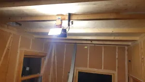

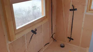

    • 3. März 2022 um 21:42
    jetz gehts innen weiter... :)
