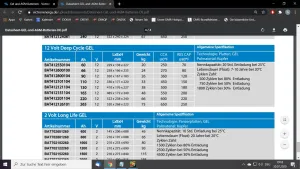

    Zusammen mit den Batterien baue ich stets auch einen Victron Batteriemonitor ein, der vom ersten Tag an alles mitprotokolliert. So kann ich jetzt für beide Batterien feststellen, dass die Entladetiefe durchschnittlich bei nur 30% lag, und dass es nie zu einer Tiefentladung gekommen ist, dass keine Unterspannung stattgefunden hat und real nur ein Bruchteil der Zyklen stattgefunden haben, die Victron in seinem Datenblatt als mindestens ausweist. Somit führe ich den Ausfall der Batterien eindeutig auf einen Qualitätsmangel der Batterien zurück. Die Protokolldateien belegen das. Und das ist jetzt schon die dritte Batterie, in unterschiedlichen Fahrzeugen.

    Interessant in dem Zusammenhang ist jedoch, wie die Zyklen- und Lebenszeit-Angabe bei Victron GEL-Batterien offenbar zu verstehen ist. Victron wirbt zwar in seiner Werbung vollmundig mit einer "geplanten Lebensdauer 12 Jahre" und "bester Tiefenzyklus-Haltbarkeit" und nennt im Datenblatt 1800 Zyklen bei 30% und 750 Zyklen bei 50% Entladung ...
    ... aber der neue Vertragshändler von Victron hat mich mal näher aufgeklärt, wie diese Zyklen wirklich zu verstehen sind. Indem er schreibt: "Auch bei normaler Behandlung der Batterien sind z.B. bei 50% Entladung von Victron 600 Zyclen angegeben, also bei täglichem Gebrauch innerhalb von zwei Jahren wären dass bisher ca. 700 Ladezyclen" geht der Victron-Händler also offenbar davon aus, dass Victron GEL Batterien bauartbedingt nach 2 Jahren schlichtweg "verbraucht" sind. Denn 2 x 365 Tage macht 730 Zyklen. Und selbst wenn man die vollmundig beworbenen 1800 Zyklen zugrunde legt, würde dies geteilt durch 365 Tage nicht einmal 5 Jahre Lebensdauer ausmachen. Wo bitte sollen die "geplanten" 12 Jahre Lebensdauer herkommen?
    Nun belegen die Victron Batteriemonitore allerdings eindeutig, dass die durchschnittliche Entladung nicht tiefer als 30 % war, und tatsächlich real nur wenige Zyklen stattgefunden haben. Also hätten die Batterien mindestens 1800 Zyklen und somit knapp 5 Jahre halten müssen. Somit haben die GEL-Batterien nicht einmal ihre Mindestangaben geschafft, und zwar weit davon entfernt.
