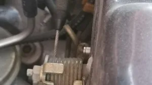

    Vielleicht passt der zu meinem Nissan MD21...
    4.414
    • 25. Juni 2020 um 08:27
    Wenn dein Nissan noch mit Bautenzug arbeitet, dann wird der MS50 passen.
    Wichtig ist beim MS50 nur - dass das Gaspedal mittels Bautenzug an einem Ding ran geht, was für die Motorleistung zuständig ist :P
    (Drosselklappe, Geber etc.)
    5.743
    • 25. Juni 2020 um 10:41
    Dann sollte er wohl passen!
