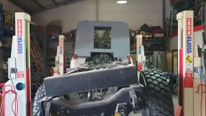

    Hi mrmomba,
    den Vergleich mit Feuerwehrautos hatten mir schon einige Feuerwehrleute oder Verkäufer von Feuerwehrautos vorgehalten.
    Auf meinem LKW ist ein Zwischenrahmen fest mit dem Hauptrahmen verschraubt. Darauf kamen dann die Aufbauten der Feuerwehr, auch fest verschraubt.
    Aussage war, dass sich der SK ja nicht stark verwindet.
    Tatsache ist aber, dass sich der SK wie jeder andere verwindet und die Feuerwehraufbauten so gefertigt sind, dass sie die Verwindungen mitmachen.
    Meine Koffer und die Inneneinrichtung werden das nicht können.
    Also muss ich mir schon Gedanken über die Lagerung machen. Das System der Feuerwehr ist zumindest für mich unbrauchbar.
    Hier sieht man noch den festgeschraubten Zwischenrahmen.
    Chris

    • 30. November 2019 um 11:08
    Hoi
    Coole Werkstatt, coole Bilder. :D:D:D
    Grüsse Willy
