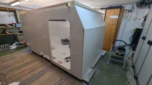

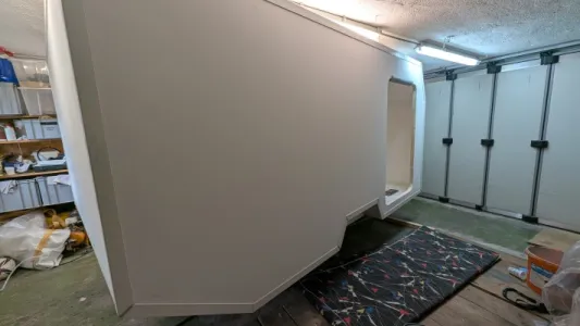

Farbe
Inzwischen habe ich die Box gespachtelt, geschliffen (180) und mit Mipa Protector RAL 7004 mit der Walze lackiert. folgende Mittelchen kamen zum Einsatz von rechts nach Links, der Spachtel, der Füller und dann der Protector. Gewalzt habe ich mit Velourswalze 10cm vom Bauhaus. Alle Stösse und Übergänge gespachtelt geschliffen: die Airlinebereiche abgeklebt: grundiert: die Tür wieder provisorisch eingeklebt um ein gleichmässiges Walzbild zu haben: dann mit dem…

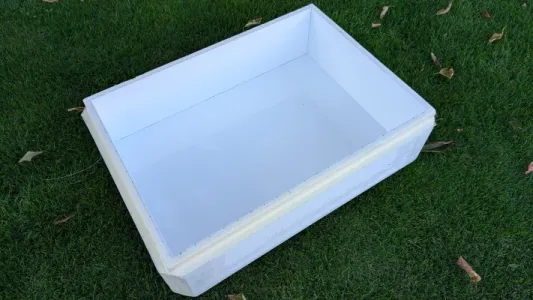

Tieferlegung/Duschwanne
Da der Anhänger nur eine Stehhöhe von 150cm hat gibt es im vorderen Bereich einen tiefergelegten Bereich der die Stehhöhe auf ca 173cm bzw 178cm im Hubdachbereich hebt. Diese Box aus 40mm Material ist auf Gehrung geschnitte und an Aussenkanten gefast. Sie wird auch als Duschwanne fungieren, so der Plan. Innen kommen noch Winkel rein und die Box wird dann mit Stufenfalz in den 6cm Boden von unten eingelassen. Das ganze hab ich mal bei einer Internetrecherche bei einem Qek Wohnwagen gesehen und…
