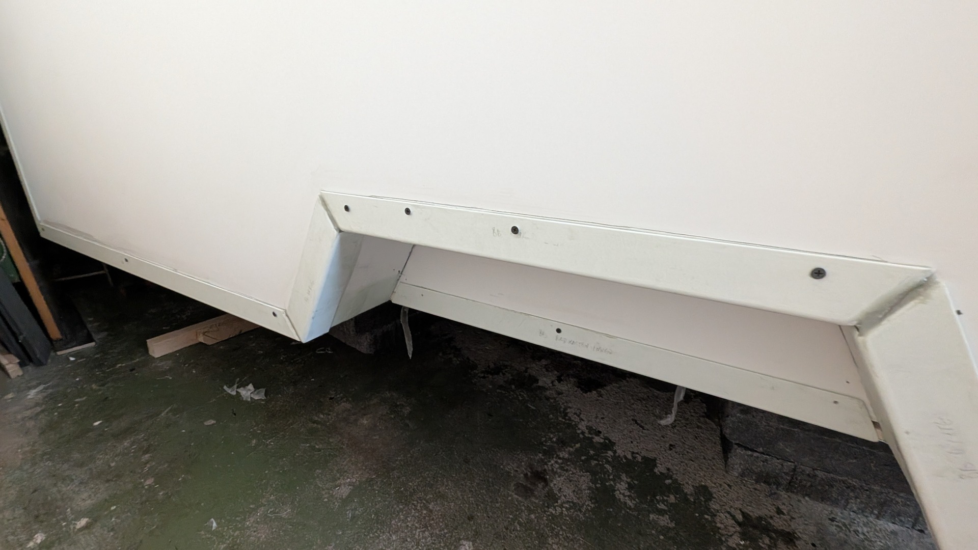

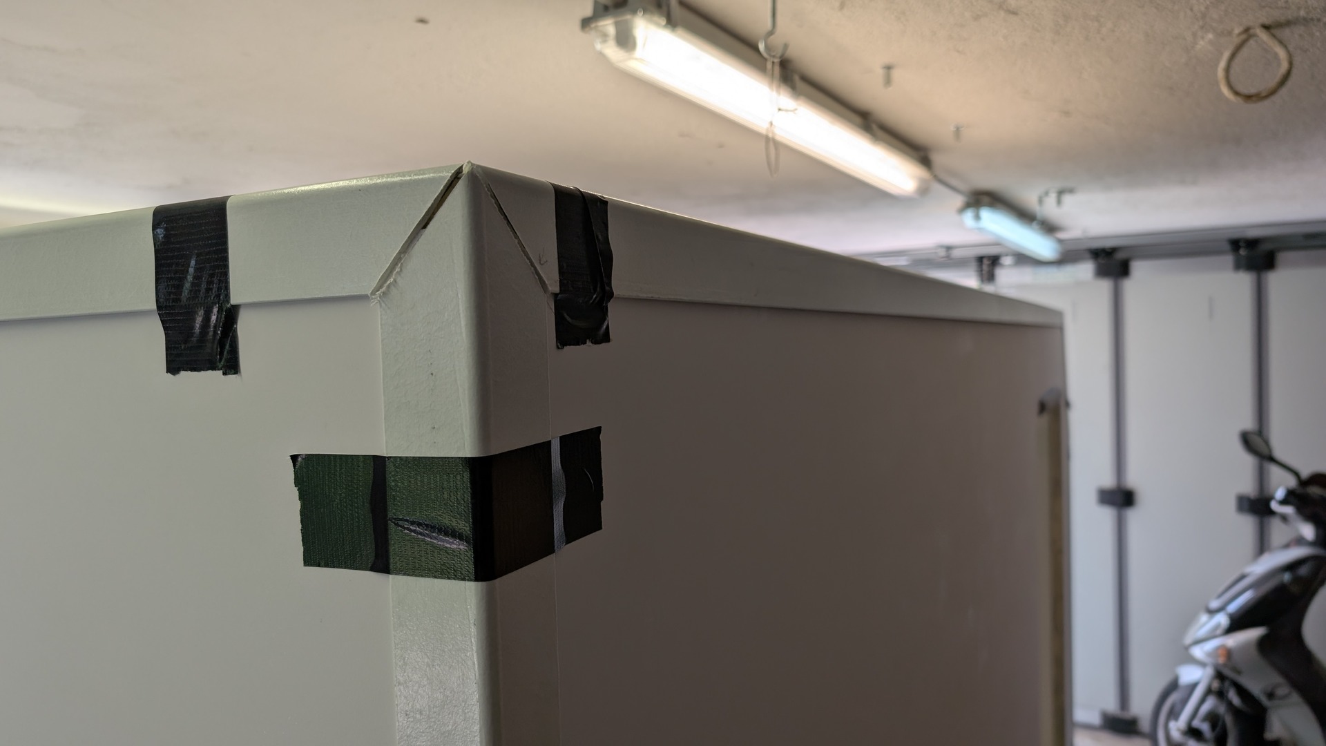

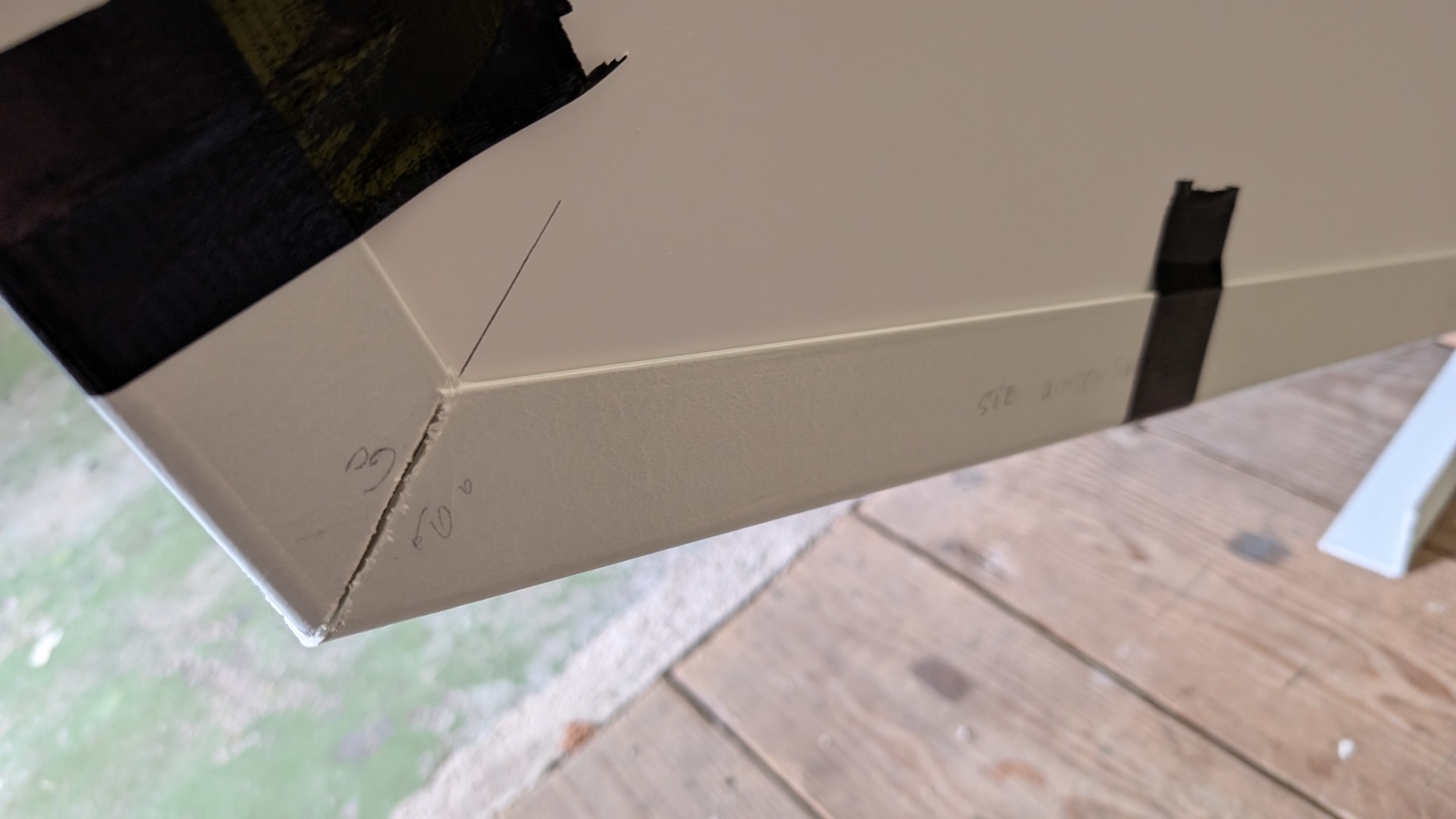

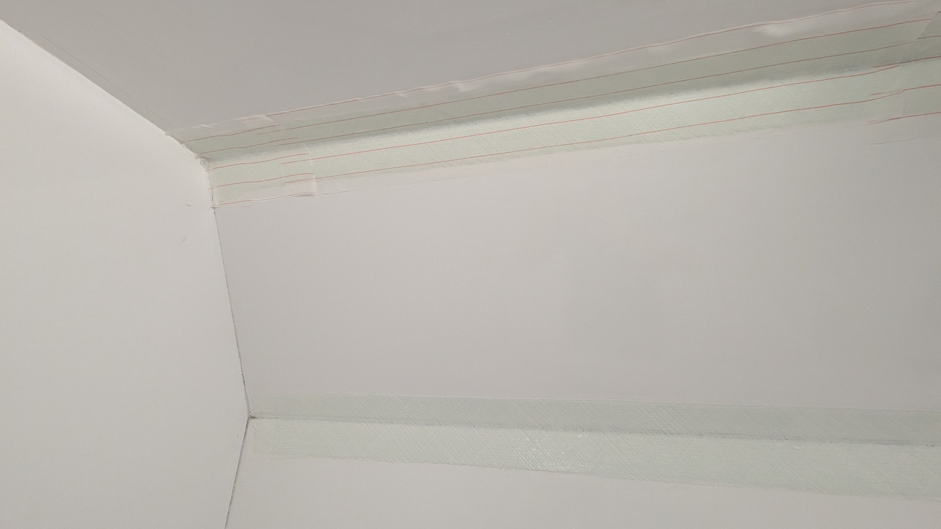

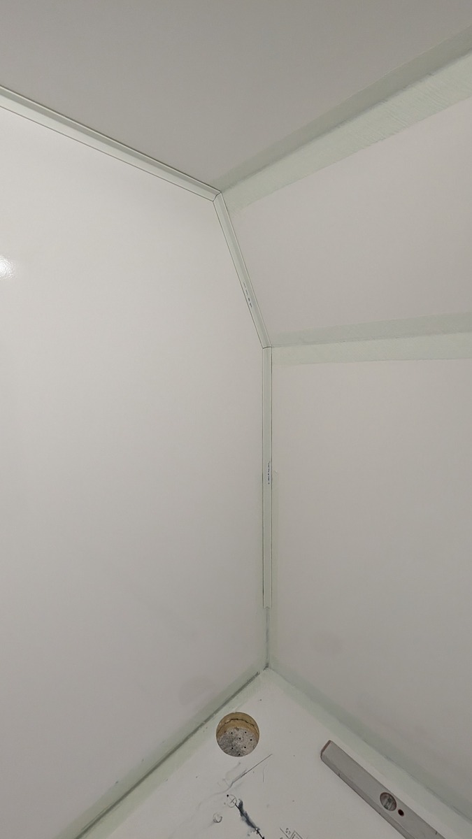

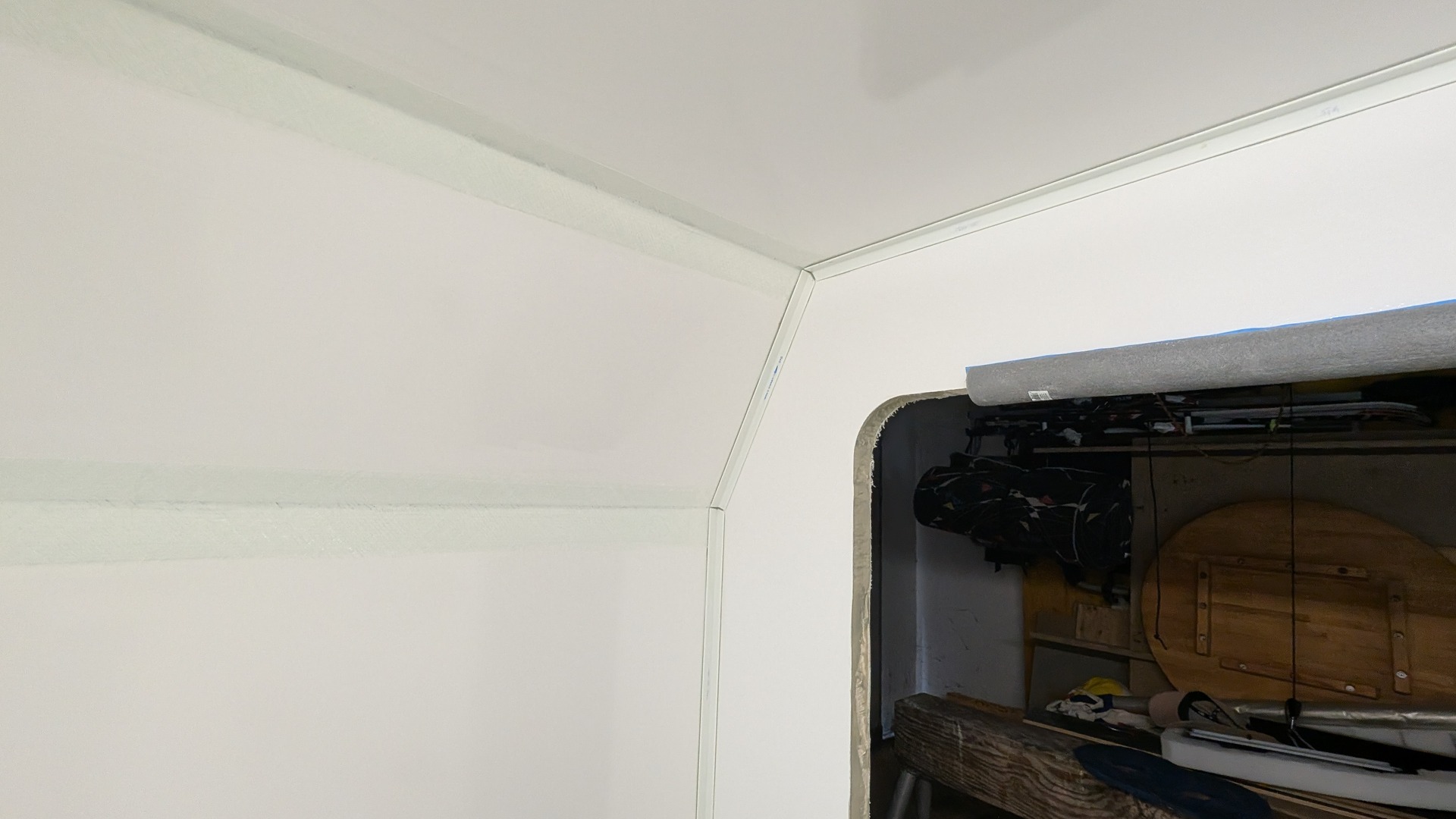

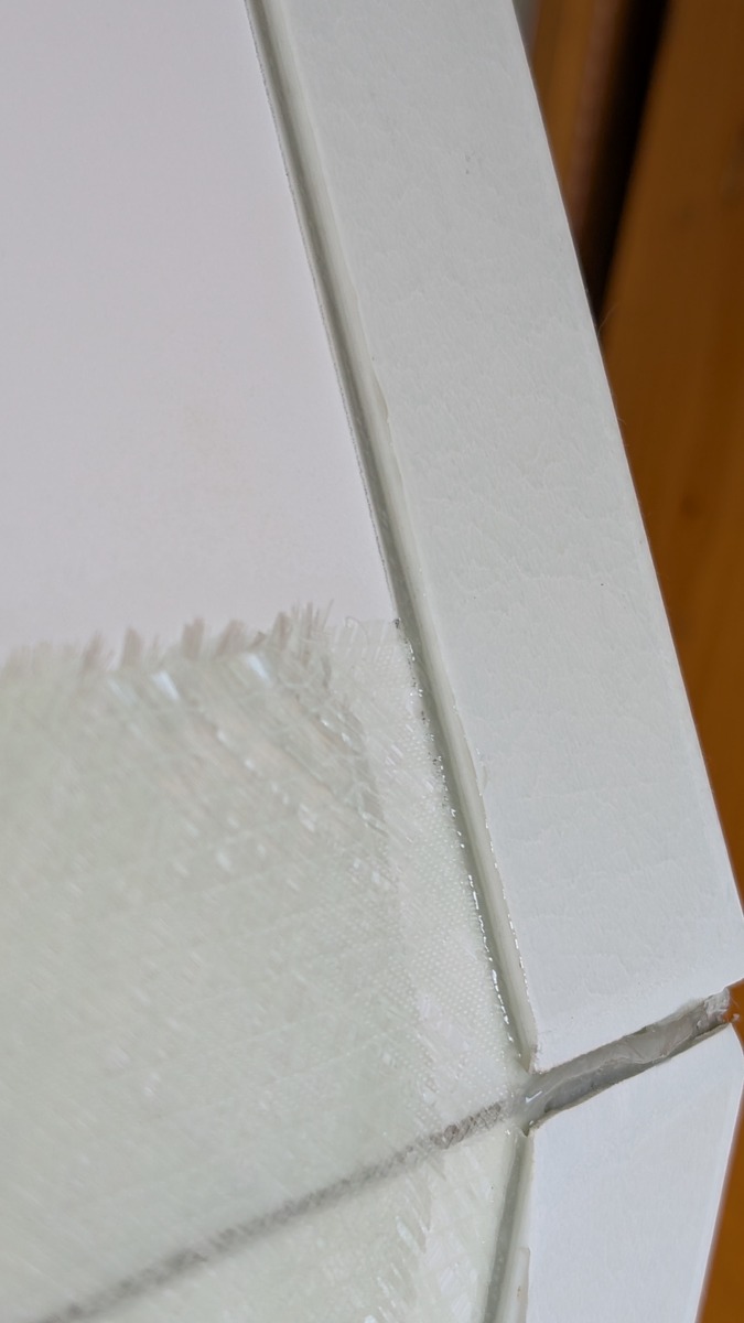

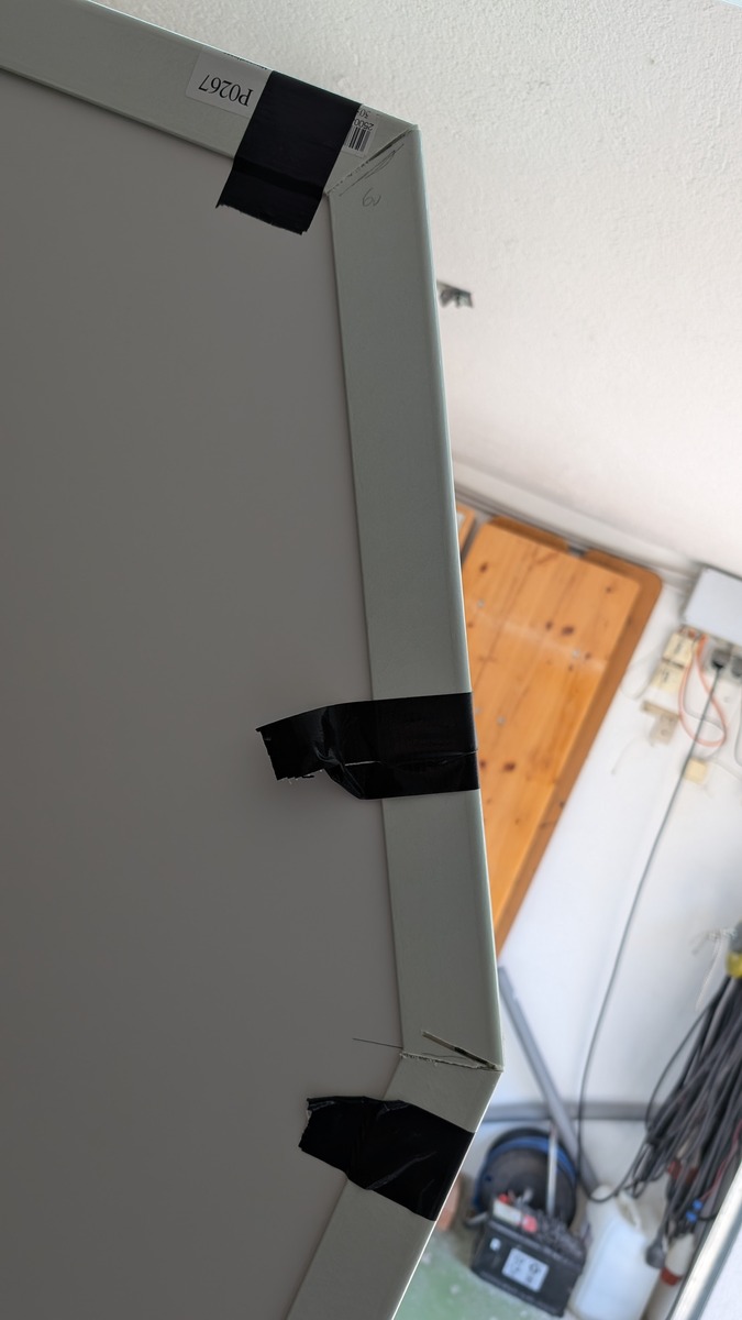

Innenverstärkungen im sichtbaren Bereich mit 20x20x3 Winkeln im nicht sichtbaren und nicht rechtwinkeligem Bereiche mit GFK
I
Aussen mit 50x50x3 und innen mal geschliffen, geputzt mit Spiritus und Silikonentferner
geklebt wieder mit epoxy

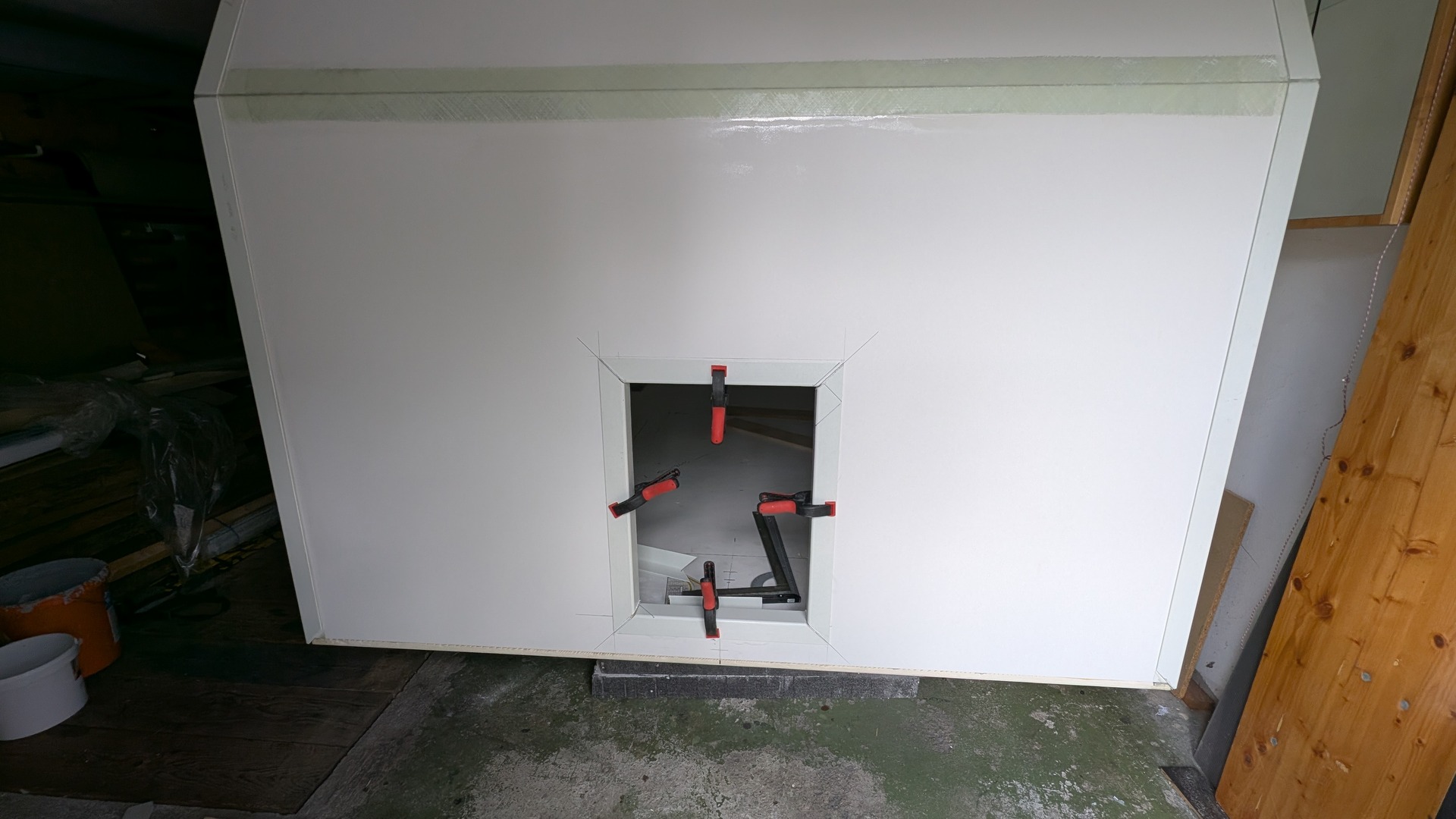

Frontluke die in den Staukasten geht, für Klima und Ofen (Ofen zusätzlich zur Autoterm ist ein maritimer Dieselofen von Glembring)
an manchen Stellen gepaxt

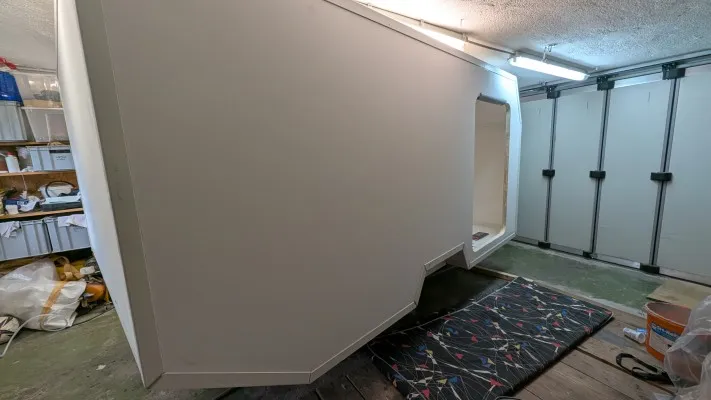

Derzeit leider nicht viel optische Fortschritte, das Nächste, Schleifen,Spachteln,Schleifen,Spachteln,Schleifen,Spachteln,Schleifen,Spachteln und dann lackieren.
Plan im August fertig lackiert.
