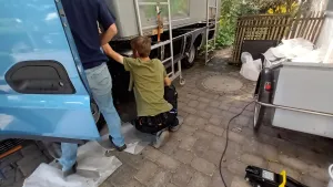

Vor dem ersten Aufsetzen war ich etwas nervös. Wird alles passen? Habe ich mich irgendwo vermessen? Dann die Erleichterung: Die Kabine passt. Die ersten Autobahnkilometer sind auch absolviert. Abgesehen vom hohen Luftwiderstand (was zu erwarten war) war alles unauffällig.

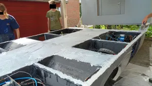

Anbei ein kleiner Überblick über die Fortschritte im letzten halben Jahr: Die Leerkabine nimmt so langsam Gestalt an. Auschnitte für Fenster, Türen und Klappen: Erste Wände Verkleben: Rückwand verkleben: Fertiger „Rohbau“: Kantenprofile und Eckkappen: Panoramaklappe verkleben: Bis zur fertigen Leerkabine fehlt noch: Tür einbauen, Fenster und Luken verbauen, Innenwinkel verkleben, lackieren und verfugen. Grüße Philipp

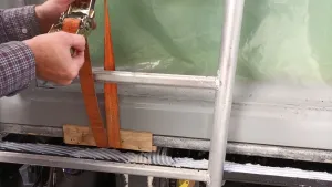

So liebe Foristen, nachdem ich alles nochmal überdacht habe, habe ich mir Kleber, XPS und Polyester Flachbahn besorgt. Mit ein paar Holzplätzen eine plane Ebene aufgerichtet, die Alustangen waren da hilfreich. Dann mit verschiedenen Klebe-Mengen experimentiert. Ergebnis ist, 350g pro m2 vom 672 mit dem feinen Zahnspachtel aufgetragen passt gut. Die erste Wand ist ausgehärtet und mit 2cm XPS überraschend stabil. Die Versuche haben gezeigt, egal ob die Oberflächen vorbeihandelt werden oder…
