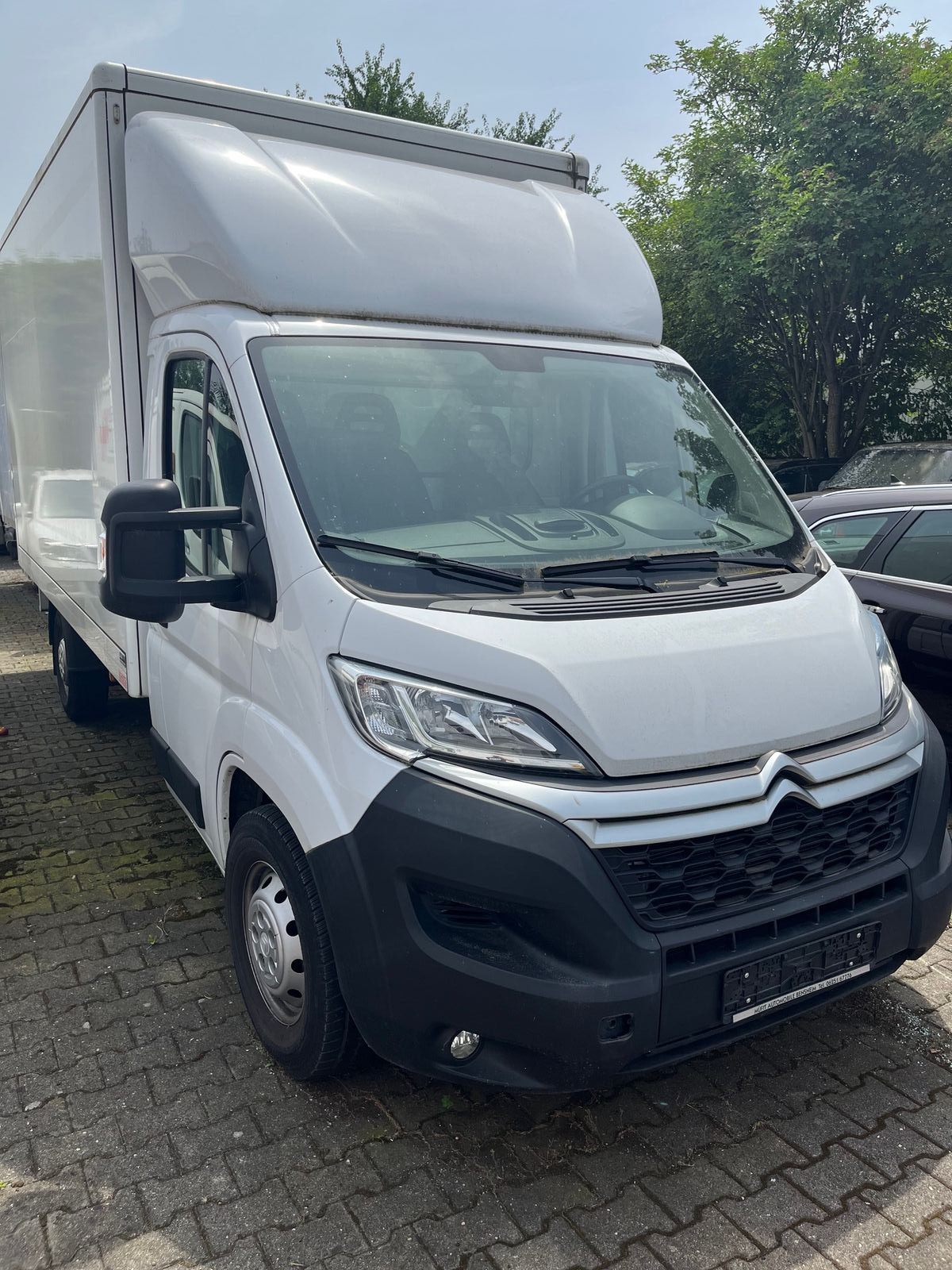

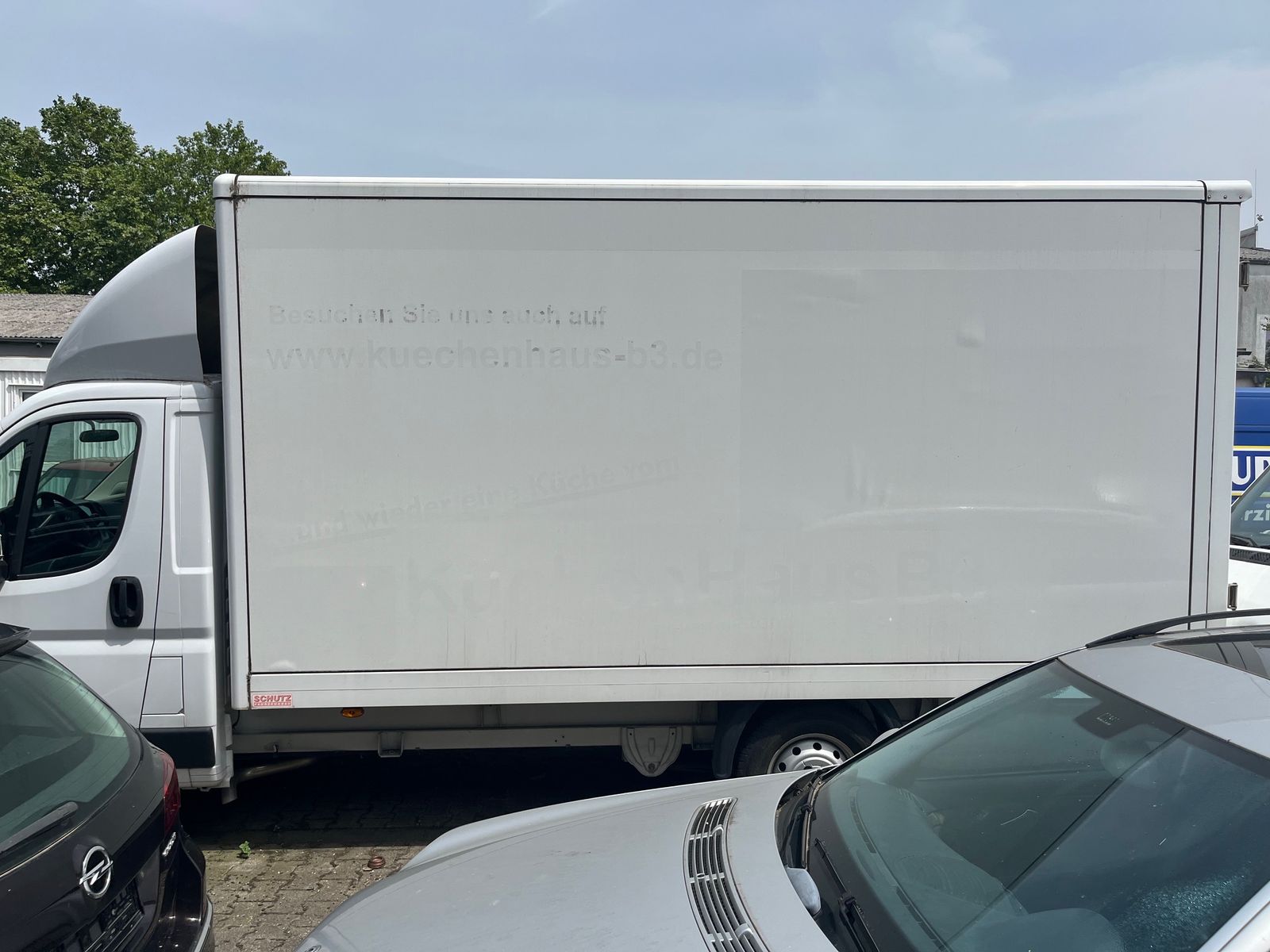

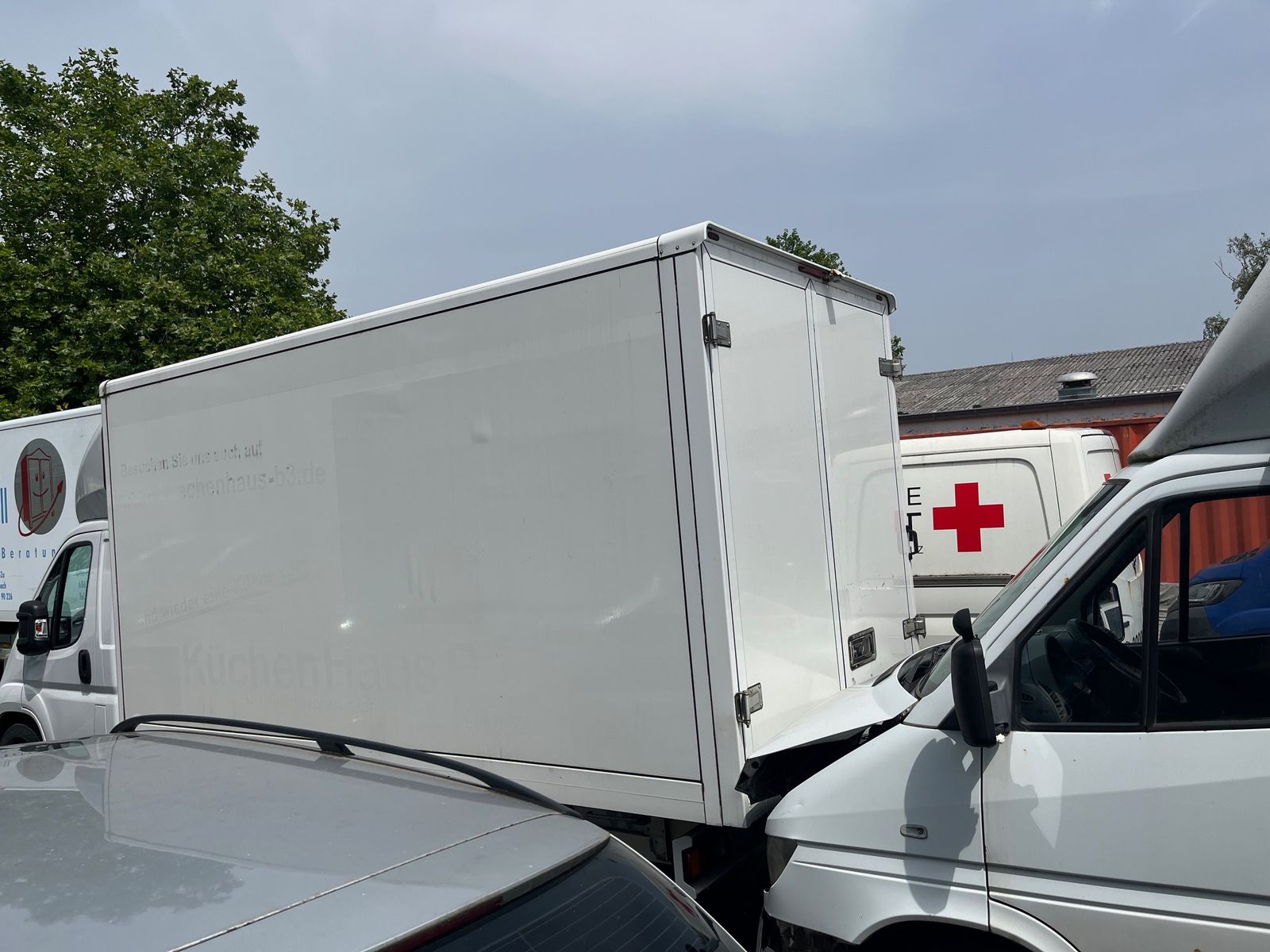

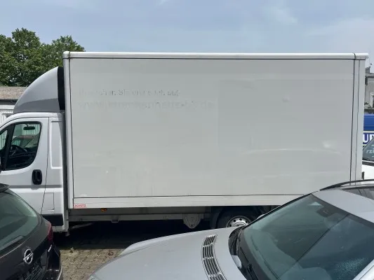

Basis ist ein Citroen Jumper Kofferaufbau, Baujahr 22 mit 27.000km... Bilder:

Im Moment wissen wir noch nicht viel von dem Fahrzeug, z.B. wie schwer das ist und wie schwer das werden darf. Durchsichtiges Dach hört sich erstmal nach ungedämmten Koffer an. Für ein Wohnungsersatz sollte es schon ein wenig gedämmt sein, nicht das die Heizkosten höher als in der Wohnung werden. Das Dach könnte also mit Dämmplatten und einer inneren GFK-Schicht stabil und gut gedämmt werden. Alles, was an Metallträgern da drin ist, kann dann entfernt werden.
Lässt sich das überkopf mit Vakuum laminieren? Grübelnde Grüsse Sebastian

ja klar sorry es kommen auf jeden Fall noch weitere Infos und auch Bilder von Innen... Soll am Ende bei 3,5t bleiben und es ist ein ungedämmter Koffer. Dämmen auch auf jeden Fall ja ;)
Diese durchlässige GFK Schicht vom Dach ist stabil als Außenhaut? kann man quasi Dämmplatten drunter machen direkt. Ich hab öfter mal gelesen man sollte das GFK Dach gegen ein "anderes" Dach tauschen?
