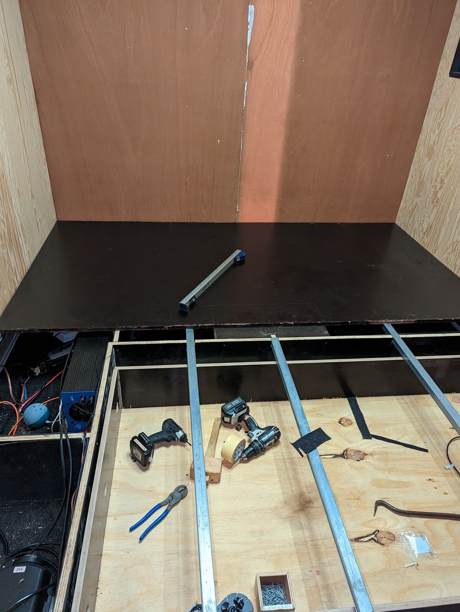

Fußboden wird montiert
Inzwischen sind die Abwassertanks drin (je 200l Grau und Schwarz), die Heizung heizt und es sind zwei Schwerlastauszüge verbaut. Eine Schublade hat 1800x1500mm, die andere 1600x500mm. Endlich kann ich mit dem Fußboden beginnen. vorn sind inzwischen zwei Platten verbaut. Für die weiteren muß noch der "unterirdische" Teil der "Kanalisation" mit 40mm Wasserrohr montiert werden. Der Frischwasserteil ist schon montiert.

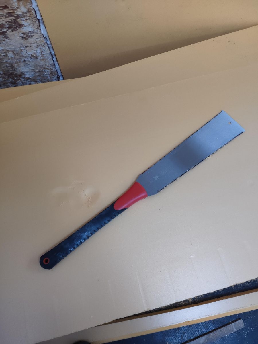

Heute ging es weiter. Das letzte Fenster und die letzte Dachluke sind montiert, die Dämmung des Daches schreitet voran. Übrigens geht so eine Japansäger hervorragend zum XPS schneiden.

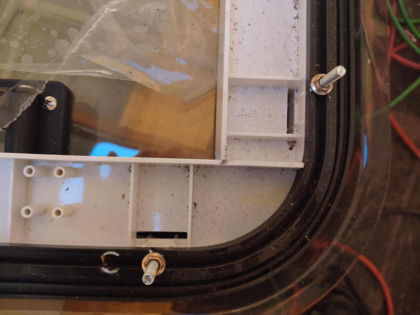

Die Belluna Dachluken sind recht günstig. Soweit scheinen sie auch in Ordnung, an Details merkt man den Preis. So müssen die Bolzen an die richtige Stelle gesetzt werden (in die Mitte der Ausspaarung), einige Schrauben sind angerostet und bei einer fehlte das Gewinde.
