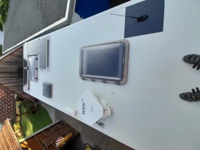

Frebeka, das "Fünfte"
SAT-Anlage und TV
automatische SAT von Oyster und ein 25" TV von Xoro beides mit 12 /230 Volt zu betreiben, dazu ein ausziehbarer, drehbarer Wandhalter.

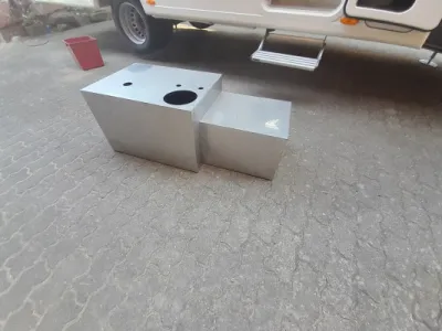

Fertigstellung der restlichen Arbeiten vorm Probewochenende
Der Wassertank (200l) aus Edelstahl ist endlich fertig und wird eingebaut. Das war das Muster, nachdem gebaut wurde. Herzlichen Dank an die FA. Zeich in Kandel Eingebaut in eine GFK-Box hängt er teilweise unterm Fahrzeug.

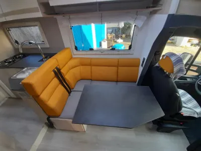

Die letzten Arbeiten vor dem TÜV, Gasprüfung ist bereits erledigt
Das ist die L-Sitzgruppe, die für die Eintragung von 2 Sitzplätzen umgebaut wird und dann so aussieht das Badezimmer alles für den Müll fertig bin ich noch lange nicht, Schubladen bauen, Satanlage und TV einbauen, Kameras programieren, Kleinteile einräumen, Elektronik testen und vervollständigen......

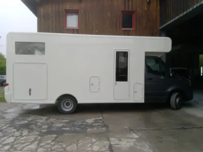

Frisch aus der Lackiererei, RAL 9002 grauweiss
und gleich auf die Waage

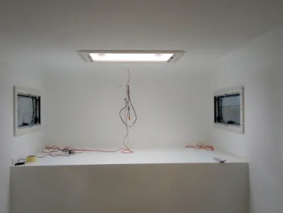

der Möbelbau, Teil 4, Einbau
alles leer.... das Regal kommt noch hoch und verdeckt die Kabelführung der Rückfahrkamera und der zusätzlichen Bremsleuchte

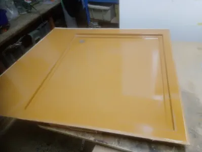

der Möbelbau, Teil 3, bauen ohne Fahrzeug.....
die Nasszelle mit verschiebbarer Trennwand = allgemeine Benutzung/Dusche = Duschwanne auf Mass, aus GFK mit Lattenrost. Die Form ist von mir, gespritztes GFK vom Spezi
