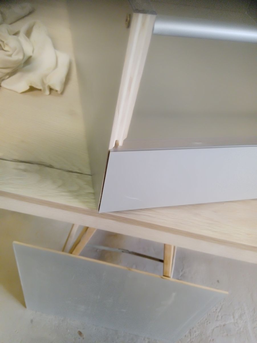

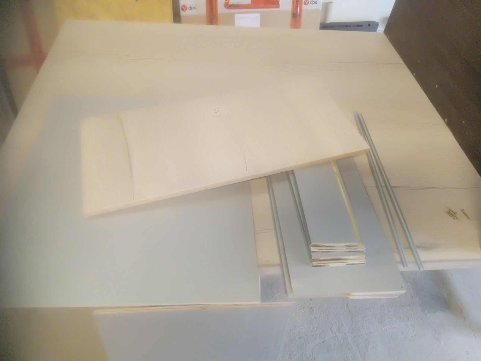

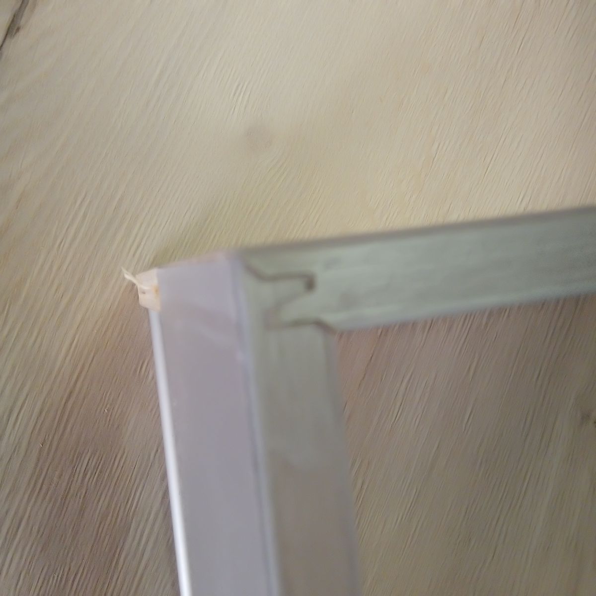

Schubladenbau, 13 mm CPL beschichtetes Pappelsperrholz gefräst, genutet und geleimt. Boden 6 mm CPL Pappelsperrholz, Alurohr 10x1
