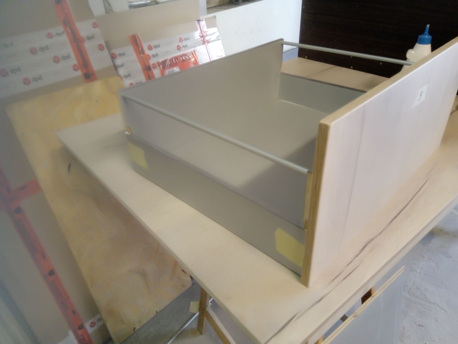

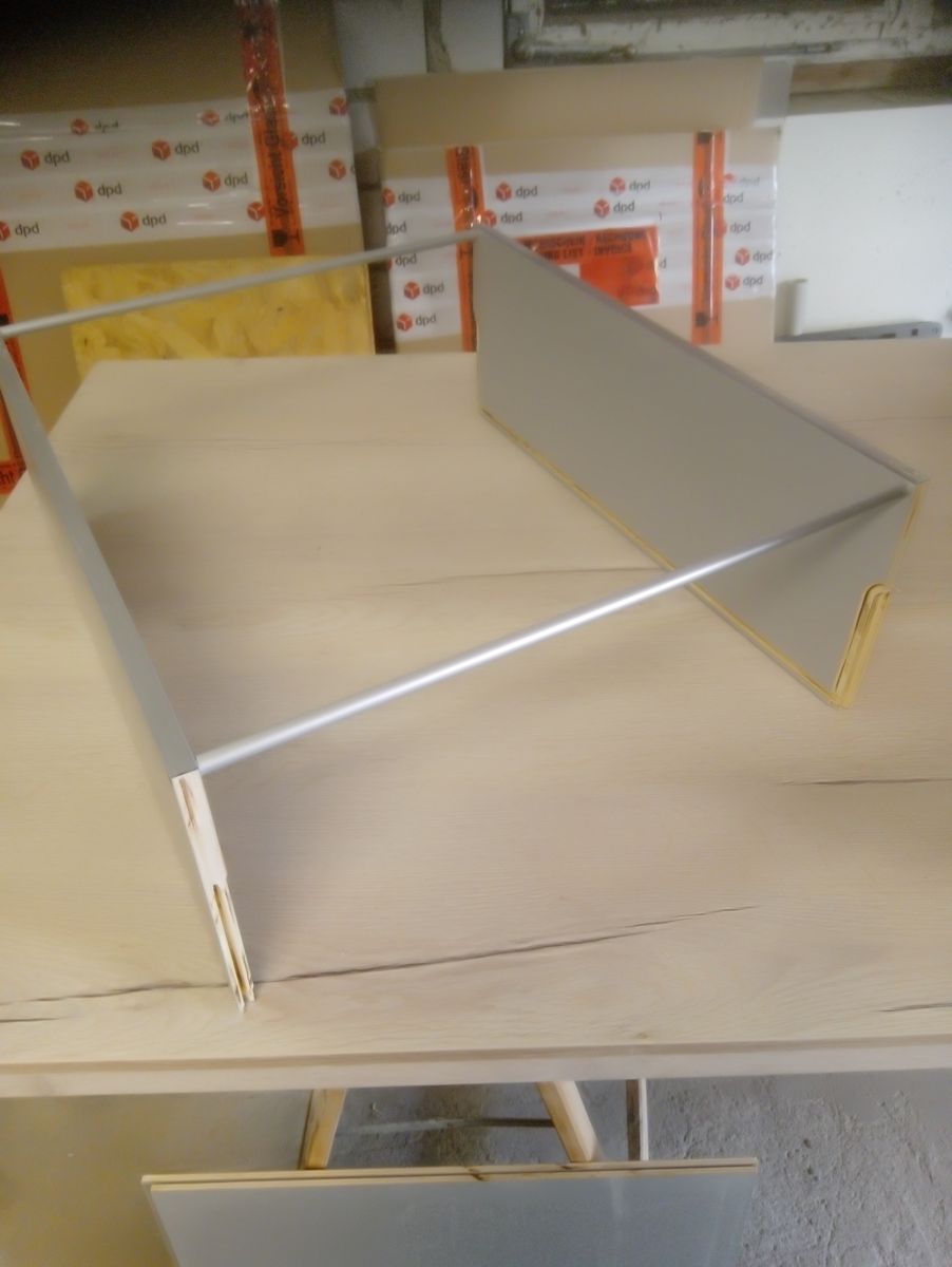

Schubladenbau, 13 mm CPL beschichtetes Pappelsperrholz gefräst, genutet und geleimt. Boden 6 mm CPL Pappelsperrholz, Alurohr 10x1

Nein, die schneide ich mir selbst zu. Ist zwar mühsam mit Schiene und Handkreissäge oder Tischkreissäge. geht aber schneller als die 122x244 grossen Platten transportieren.
Die zugeschnittenen Teile nehme ich auf die Kantenbank bei der Fa Ormocar, da kann/wird vor dem Aufziehen 0-2 mm abgefräst. Das ergibt dann eine wirklich saubere Schnittkante. Ich komme 2 mal pro Woche hin und zuhause arbeite ich passend vor.
