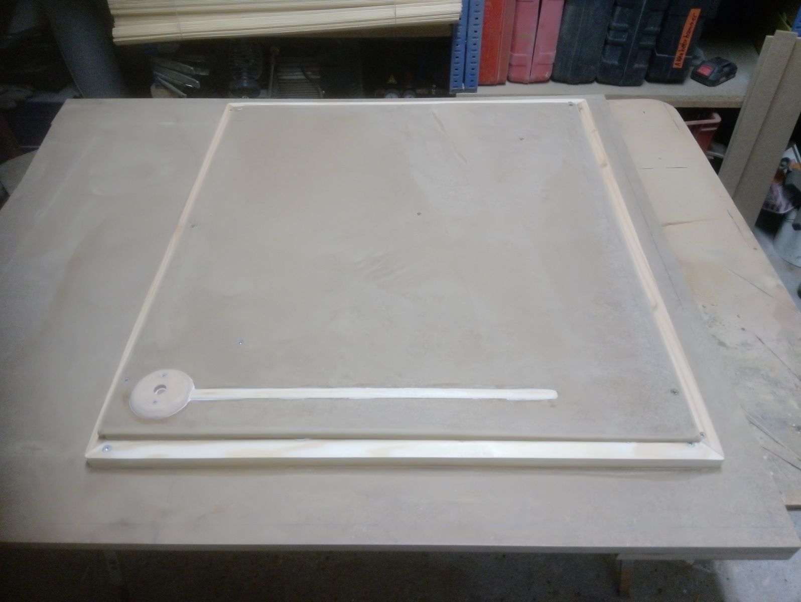

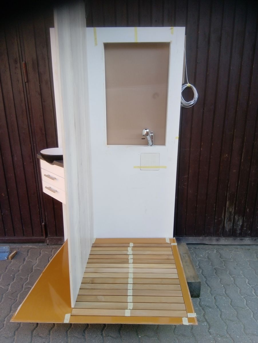

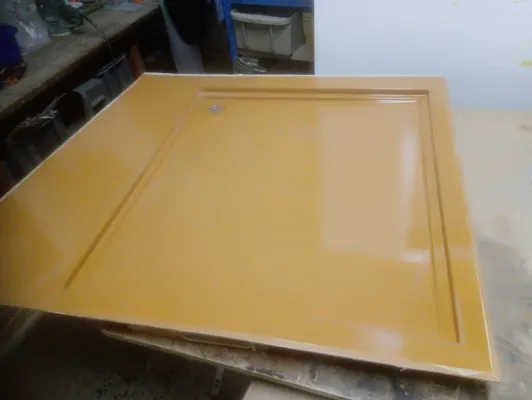

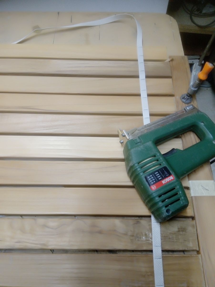

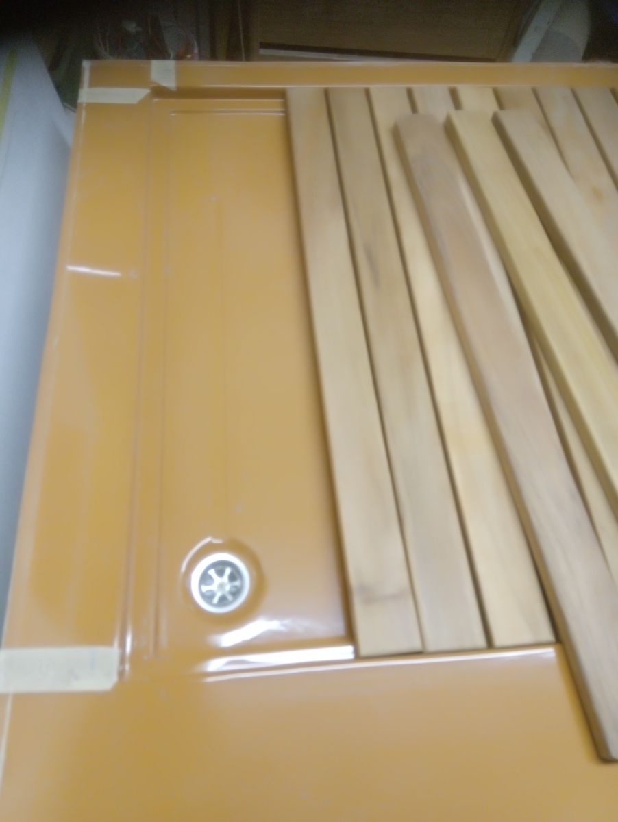

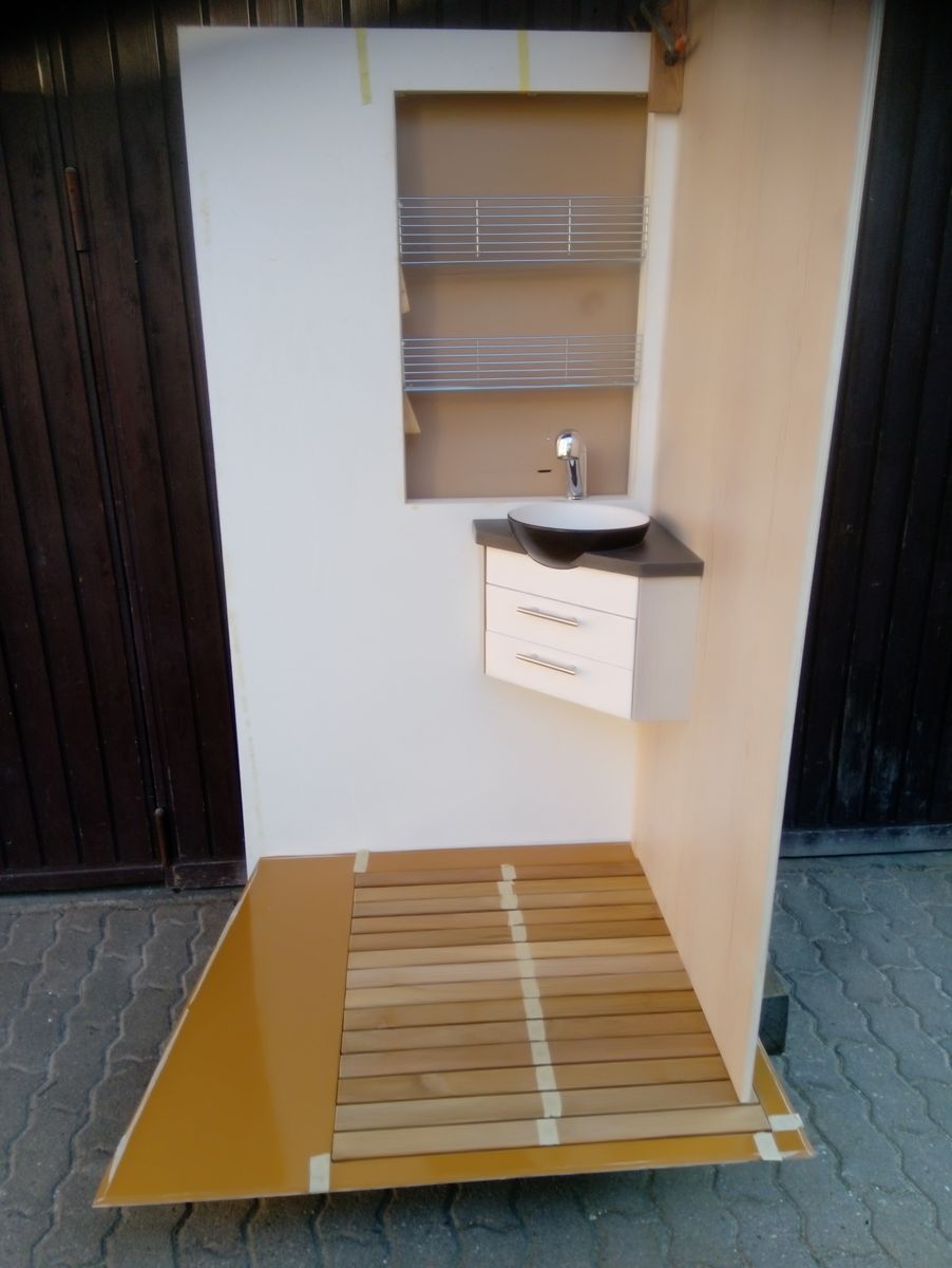

die Nasszelle mit verschiebbarer Trennwand = allgemeine Benutzung/Dusche =
Duschwanne auf Mass, aus GFK mit Lattenrost. Die Form ist von mir, gespritztes GFK vom Spezi

Ich hab die Nasszelle in der Garage zur Probe aufgebaut, da hats schon mal funktioniert
18. April 2021 um 15:38
Interessant, wie machst du das mit der verschiebbaren Trennwand, so dass das auch beim Duschen dicht ist ?
frebeka
18. April 2021 um 17:13
die wird ausserhalb des Spritzbereiches mit Schiebetürenbeschlag geführt und läuft am Schluss gegen eine Leiste mit Moosgummi, unten ist die Duschwanne sowieso grösser.
