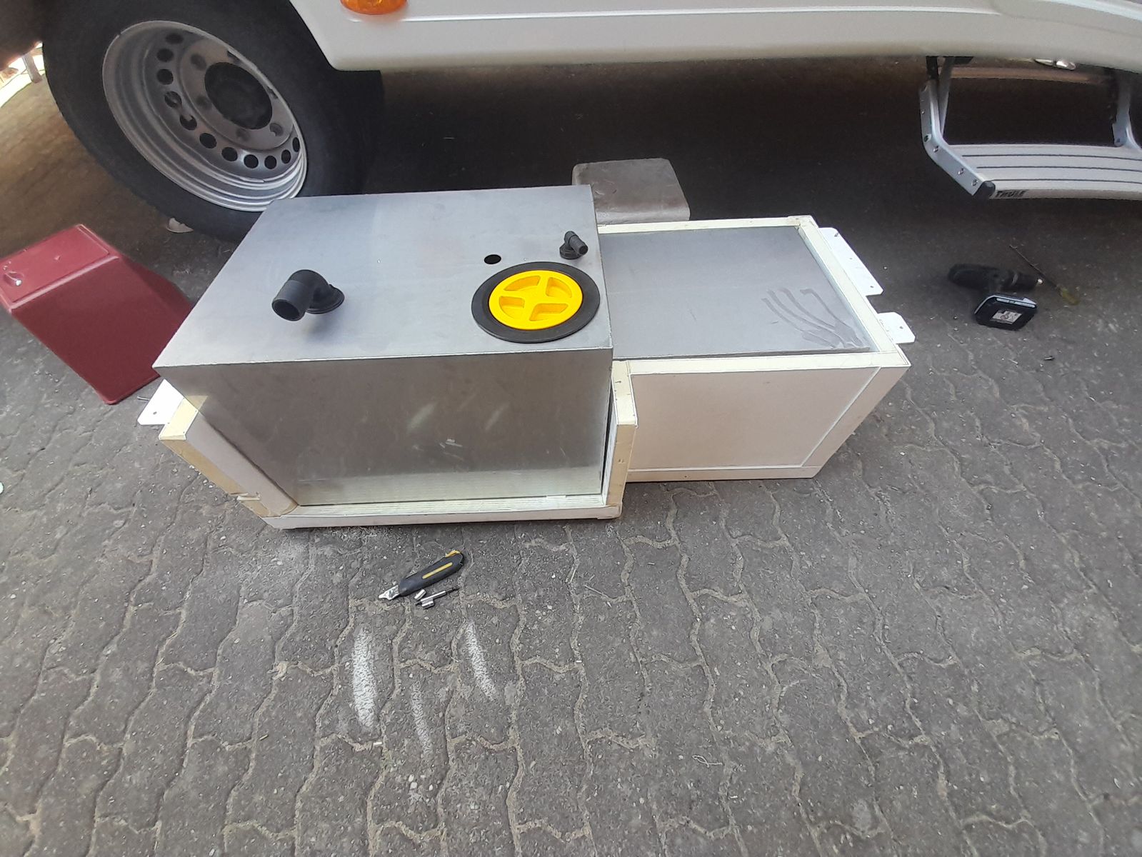

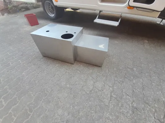

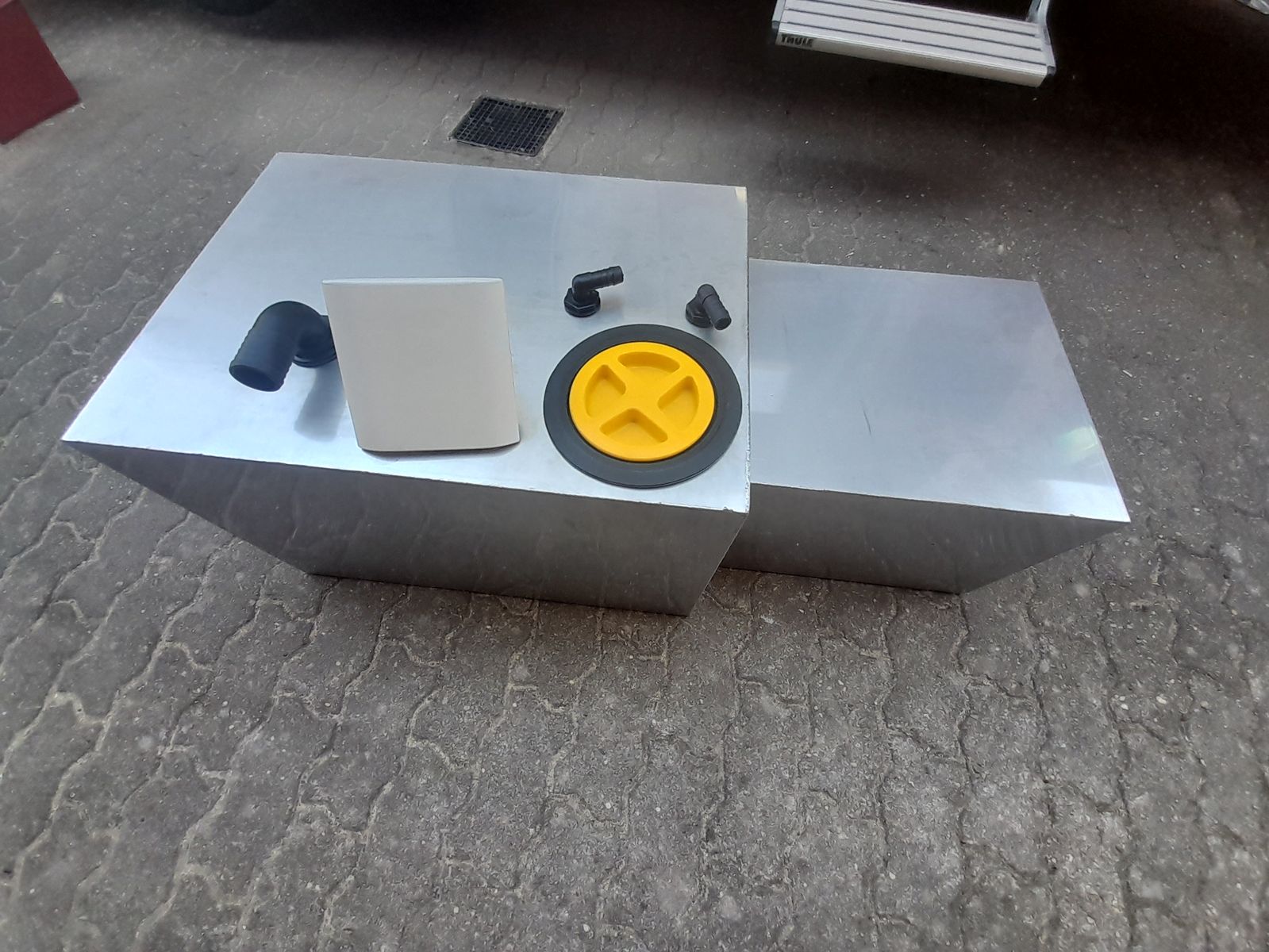

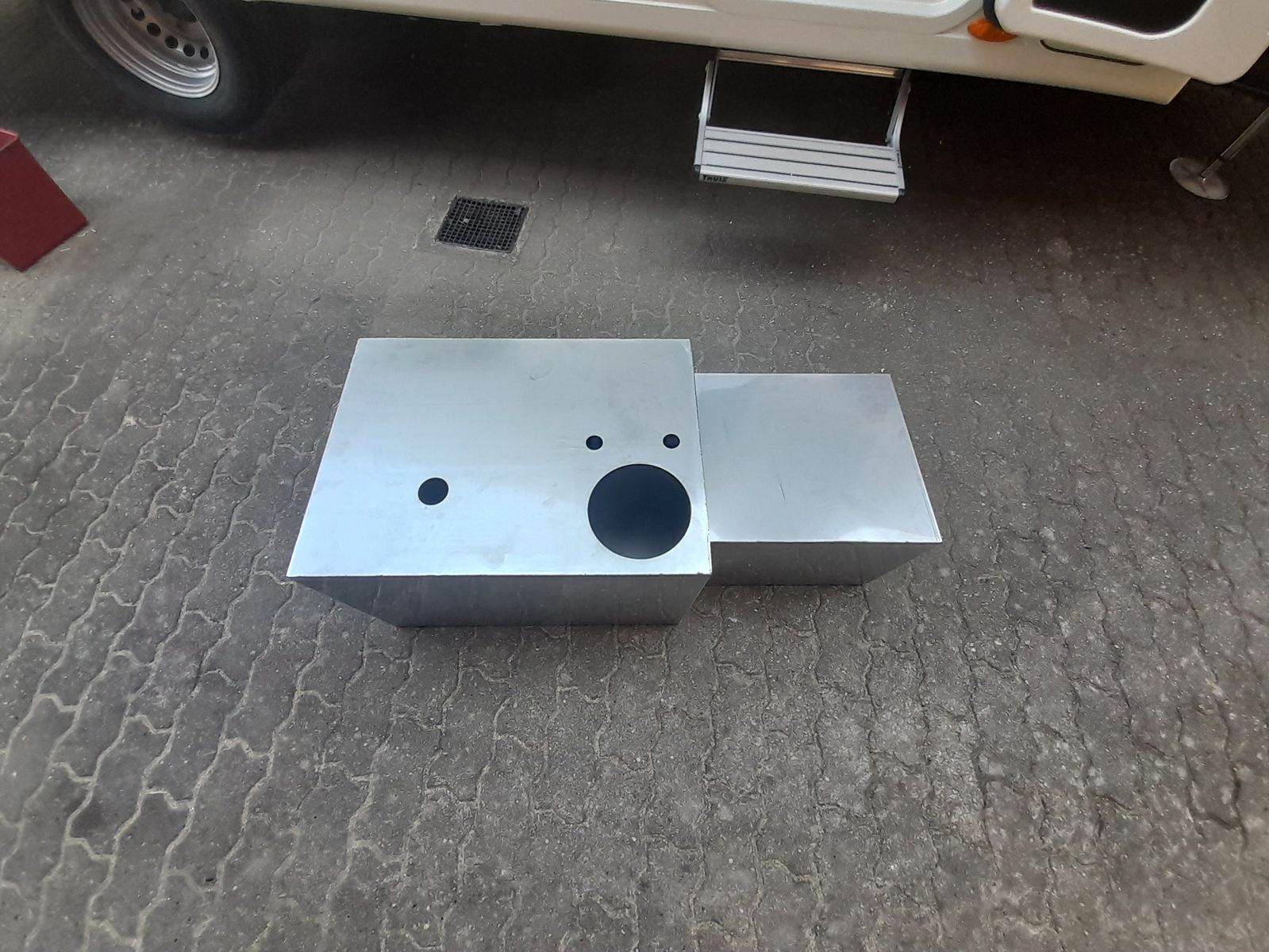

Der Wassertank (200l) aus Edelstahl ist endlich fertig und wird eingebaut.

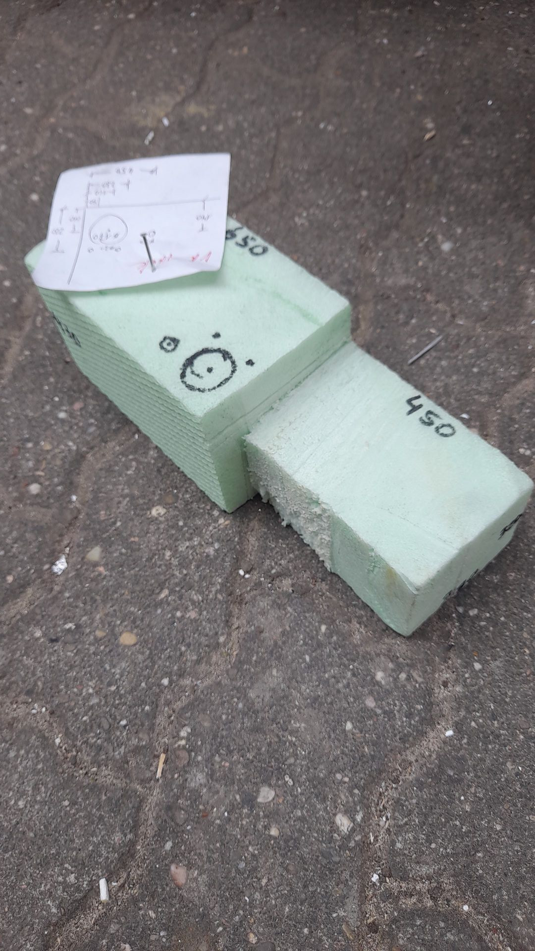

Das war das Muster, nachdem gebaut wurde. Herzlichen Dank an die FA. Zeich in Kandel
Eingebaut in eine GFK-Box hängt er teilweise unterm Fahrzeug.

Warum hast du einen Tank aus Edelstahl genommen? Sieht gut aus :thumbup:
frebeka
23. August 2021 um 16:54
Im vorhergehenden Womo habe ich 18 Jahre ohne Chemie und besondere Reinigung den V2A Tank benutzen. Im Winter entleert und getrocknet, das war alles.

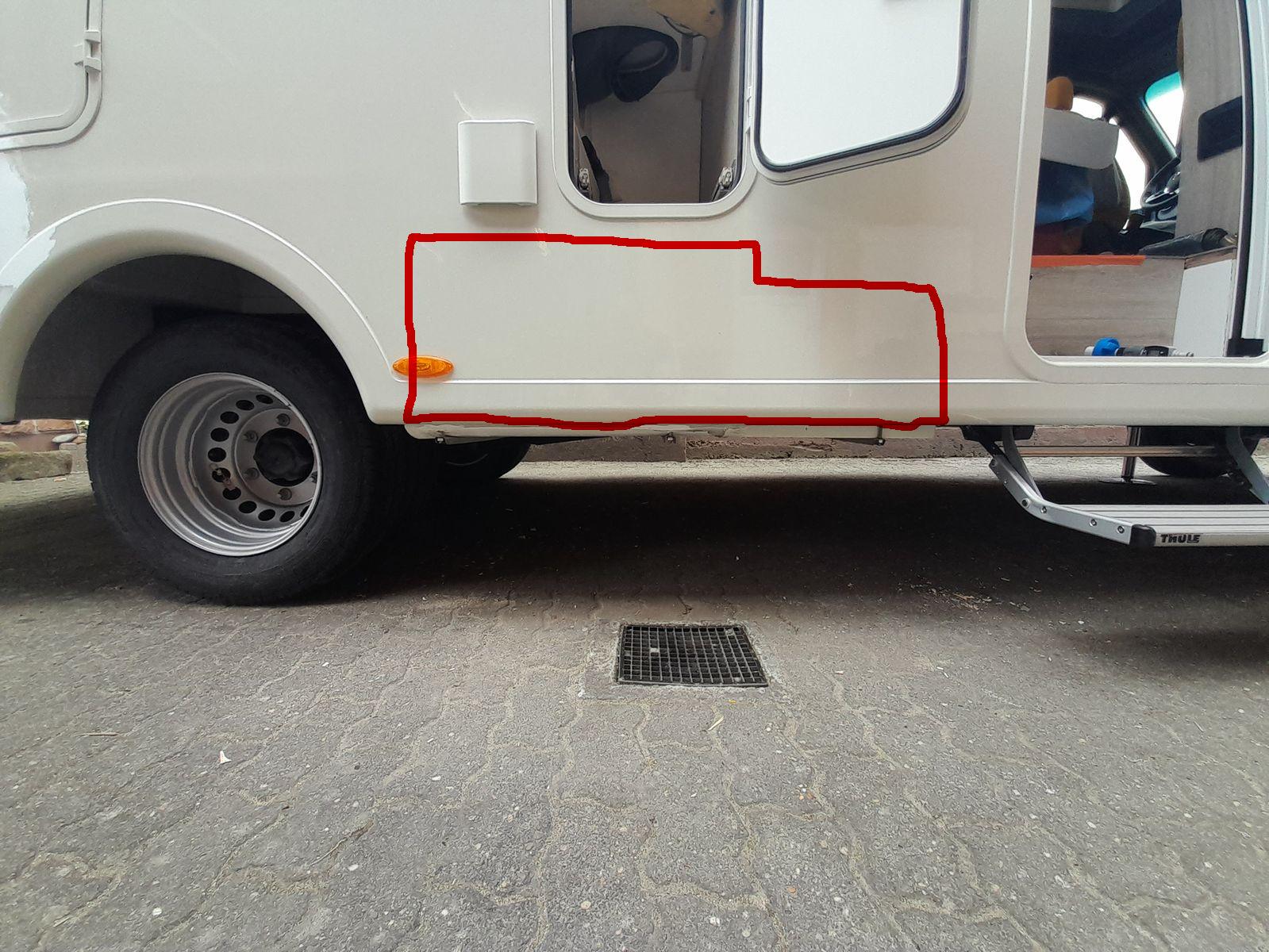

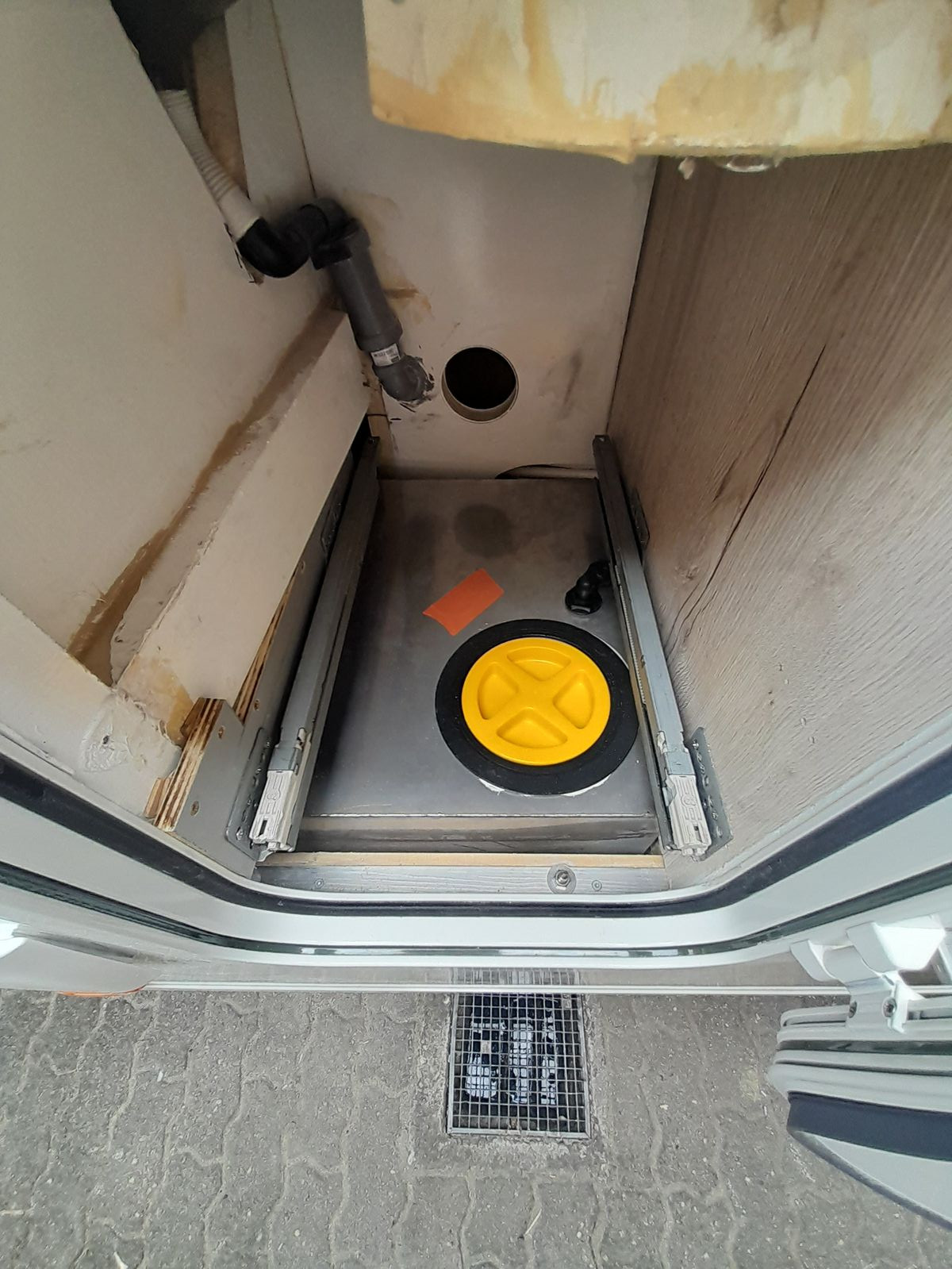

18. August 2021 um 22:05
Sitzt der Tank bei dir unter dem Eingang? Ich kann die Bilder nicht so recht deuten.
frebeka
18. August 2021 um 22:10
Nein, hinter dem Eingang bis zur Hinterachse.
