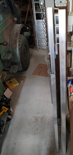

Jetzt zur Einstiegstreppe - die deutlich weiter als die Leiter ausragt...
Die ersten Teile - in 2m Länge...
Verwendet werden Jumo-Trittstufen - an deren Tiefe habe ich dann die Steigung ausgemacht:
Da kam ich in meiner Halle schon beim Probeliegen an die Grenzen:
Befestigt wird die Treppe genauso wie auch die Leiter - ein Rechteckrohr an der Airlineschiene:
Und mit Winkeln befestigt dann ein weiteres Rechteckrohr, an dem die Treppe montiert wird...
Unten habe ich die Tragrohre angeschrägt:

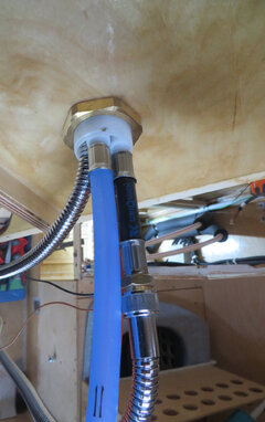

Im Bad habe ich einen Hahn mit ausziehbaren Schlauch verbaut der dient dann auch als Duschmöglichkeit...
Hier der Anschluss von unten:
Anschluss an die Zuleitungen und den Schaltkreis zum Wasserpumpenrelais:
