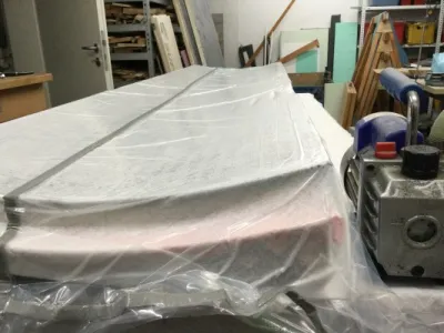

Hallo Murphy, warum lotst Du mich jeden Nachmittag, an dem ich produktiv weiterarbeiten könnte, zum Sofa? Das Wetter ist netterweise immer noch warm, was aber die Nachbarn nach draussen lockt. Die sind dann gar nicht glücklich, wenn ich den Multimaster anschmeisse und auf den Kohlefasermembranen herumfahren lasse. Wenn ich stattdessen spachtele, dann riecht das in der Nachbarschaft. Übermorgen fahre ich zum ersten mal mehr als 3 m, es geht in die Halle, wo ich niemanden störe. Die gebogenen…

Moin zusammen, die Vögel sind nach Süden gezogen und die mir unbekannte Katze auf dem Titelbild hat ein warmes Plätzchen gefunden. Dank der unerwartet warmen Temperaturen kann ich den Umzug in die Halle mit der teuren Gasheizung noch herauszögern. Ein paar Becher Spachtelmasse sind in dem Spalt zwischen Bodenplatte und Seitenverkleidung sowie den Unebenheiten der Klappenprofile und der bekannten Unebenheiten der Dämmstoffplatten verschwunden. Dazu kommen noch die Übergänge bei den Umleimern…

Moin, aufstehen, Kinder wecken, Profil aus der Form holen, Frühstück machen, Profil laminieren, Kinder zur Schule schicken, zur geldeinbringenden Arbeit fahren, zurückkommen, Sofa ignorieren, Profil aus der Form holen (vorsichtig, ist noch etwas weich), Abendessen, Profil laminieren, weiter planen, schlafen, und alles wieder von vorne, 13 Tage lang. DIE KLAPPENPROFILE SIND FERTIG. Hier mal ein paar Impressionen: Form aus Siebdruckplatten und Sperrholz gebaut, einseitig laminierte Platten…
