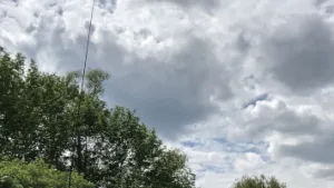

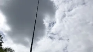

    ich hatte inzwischen einmal die Gelegenheit, meinen 13,5m Draht an meinem Mast und den CG-3000 zu testen.
    Es lief eigentlich gar nicht so schlecht. Ich stand leider neben einer Weide mit einem Elektrozaun. Das Ding hat auf einigen Bändern in den Funk eingeschlagen.
    Meine Konstruktion war wie folgt: FT857d an einem selbst gebauten Akkupack (4 Zellen LiFePo4). Der CG-3000 wurde ebenfalls von dem Akkupack gespeist. Um meinen Mast (Spiderbeam 18m aber nur auch ca. 15m ausgeschoben) habe ich die 13,5m "Ackerschnacker" (BW-Fernmeldedraht) gelegt. Dann habe ich zwei Drähte à 10m als Gegengewichte ausgelegt.
    Der Tuner stimmt mir den Draht mindestens auf 20m und auf 40m ganz ordentlich ab. Auf 20m waren QSO mit Finnland, Kroatien, Italien, Frankreich, Marokko und sogar eines mit New York dabei.
    Der Akku hielt sage und schreibe 1 ½ Nachmittage durch bevor die Spannung soweit runter war, dass ich ihn nicht weiter belasten wollte.
    Alles in Allem war es schon mal ein toller Test dieser Konfiguration. Wenn ich es jetzt noch schaffe, meinen eingebauten FT-857d so abzuschirmen, dass er nicht mehr in die LED-Beleuchtung schlägt, bin ich zufrieden ?

    :lol: Wanderfeldelemente :lol: Klasse! Ja, das wäre etwas. Ich bin schon in Versuchung, ihm den Strom einfach zu kappen. Ob die Rindviecher das merken würden? 8)
    Sag mal, mit welcher Antenne von Diamond hast Du gute Erfahrungen gemacht? Ich habe zur Zeit eine Klebeantenne von denen vorn am Alkoven kleben. Die soll irgendwann einmal ausschließlich für APRS dienen. Bisher arbeitet sie noch für meine normalen 2m/70cm Verbindungen. Daher brauche ich eine zweite Antenne. Nun habe ich darüber nachgedacht, einfach noch so eine auf der anderen Seite des Alkovens zu montieren. Unser WoMo entwickelt sich dann aber so langsam zum Stachelschwein :lol:
    Hier übrigens mal ein paar Bilder von meinen letzten Tests...
