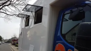

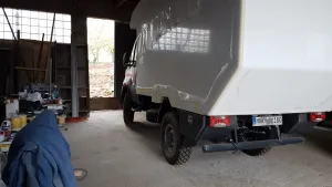

    Hallo Malte,
    ich habe mich für 40 mm GFK-Sandwich entschieden und für-"runde"-Eckwinkel ebenfalls aus
    GFK.
    Für die "runden" Eckwinkel musste ich nach einer Schablone die Sandwichplatten schleifen.
    Die Bordleisten (unten) sind ebenfalls GFK.
    Klebesystem 2-K Körapur 666.
    Siehe Foto.
    Stefan
