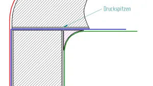

    danke für die Infos, im Nachbar Forum hab ich einen kleinen Überblick gefunden. https://www.allrad-lkw-gemeinschaft.de/phpBB3/viewtop…=235272#p235272
    Stefan hat da die Diskussion über die Zwischenrahmen https://www.allrad-lkw-gemeinschaft.de/phpBB3/viewtop…856a8106327789a ja auch etwas mitverfolgt ;). Den möchte ich gerne mit in / unter die Bodenplatte Laminieren, ähnlich wie die Strinker im Bootsbau. Deshalb suche ich gerade nach mehr Infos zu dem Thema. In meinen Fachbüchern zum Thema Leichtbau wird davon abgeraten nur den Schaum als Klebeverbindung zu nutzen, alle Stöße werden dort überlappend laminiert, teils noch mit Zwischenlagen um Druckspitzen ab zu fangen. Denn die GFK Außenschichten drücken, wenn man Pech hat, in die nicht druckfeste GFK Platten auf der Gegenseite. Manche legen dann Unterlegscheiben in die Klebeverbindung um die Klebeschichtdicke zu garantieren, dann berühren sich die Platten nicht. Sie Drücken sich dann denke ich in den Schaum, bei "hart auf hart" Material geht das dann ja nicht mehr. Da kann man vielleicht mit Draht arbeiten den man später aus der Klebung entfernt oder so.
    Das hier oft verwendete Körapur wird hier ja beschrieben, ich traue dem Kleber auch einiges zu, mein problem bleibt der Schaum und die Druckspitzen in den Platten. Der Kleber ist ja mittlerweile selten die Schwachstelle sondern die Kraftverteilung in die zu klebenden Materialien.
    https://www.koe-chemie.de/wp-content/upl…ahrzeuge-de.pdf
    Mein recht aufwendig zu bauende Idee habe ich mal Angehängt, die 3 Farben stellen 3 Fasermatten dar. Ins Inneneck kommt ein Coosa Profil rein. Das ist alles noch Theoretisches blabla, aber genau um die Theorie geht es mir. Ich bin mir 100% sicher das es Zielführender und Pragmatischer ist, es so zu machen wie hier schon beschrieben!
    Grüße Malte
